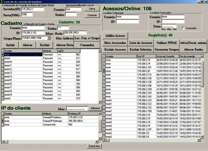

    Tenho este software desenvolvido por mim em delphi.
    Faz conexão com FreeRadius do seu servidor
    é possível ver as conexões de cadas cliente
    Ver clientes Onlines
    Alterar plano
    e além de ficar o histórico de cada cliente, que é exigido a gurda destes dados para efeito de fiscalização futura.
    Se tiver interesse, faço um preço bom, [email protected]
