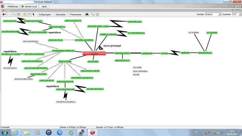

    boa tarde amigo tenho uma rede iqual a sua so que ja esta grande 600 clientes tudo em bridge gostaria de rotear a rede vc ja consequio rotear a sua e uma coisa em relaçao a dhcp teria comoo servidor central entregar ip ao cliente naponta roteado vou postar uma foto da rede
Nome:	         rede enlacenet1.jpg
Visualizações:	299
Tamanho: 	33,3 KB
    gostaria de entregar ip ao clinete na ponta por dhcp teria como desde ja agradeço a atençao

    Na minha opinião melhor crescer ja visando ser grande e com uma boa estrutura / organização. Porque depois que voce estiver com sua rede grande mudar tudo será mais chato do que ja projetar o crescimento e não ter stress no futuro. COmo diz o ditado "Não deixe para amanhã o que vc pode fazer hoje"
    Vc pode ter a rede roteada e manter seu padrão de autenticação, terá redução de broadcast e poderá criar PTP de redundancia, se cair um PTP a rede flui por outro PTP dinamicamente. OSPF
