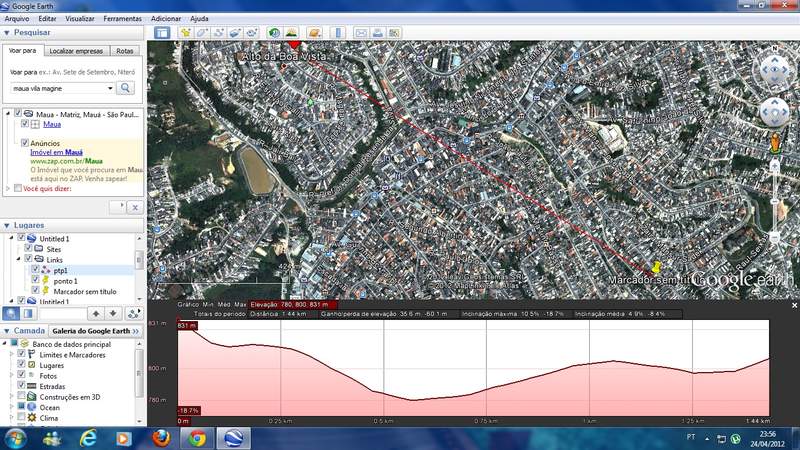

    segue um print da distancia

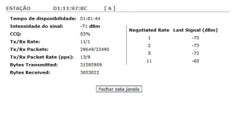

    andei dando uma alinhada nela e consegui esses paramentos, segue a print da estação conectada no airos
Nome:	         conexão.jpg
Visualizações:	254
Tamanho: 	19,6 KB
    conexão ate que ficou estável, sem trafego pinga a 2~10 ms, mais se tenta navegar sobe demais o ping e começa os ping time out, taxa de tranferencia no máximo 20,0 KBytes por seg.
    Na aba wirelles em distance adjust setei manual e coloquei 1.44 (ceio que seja assim que se configura o ack, sei la estou com duvidas) mais em nada melhorou.

    Canal que vc esta usando no AP não esta com interferencia... que potencia vc ta usando no Bullet?
    Padrão Re: Ajustar ACK na cpe TP- Link 5210g
    Olha isso nao é problema com ack nao... tive um parecido aqui era interferencia braba fui obrigado a trocar por nano loco m5 pois 2.4 sem condiçao
    olha.... eu não sei se tem algo a ver mais eu só consegui estabilizar a conexão selecionando o modo indoor em adjust distance, consegui passar 3MB com ping estaveis,
    mais a interferência aki e muito alta tmb, isso arrasta qualquer conexão la p baixo,
    ainda estou monitorando essa conexão, agradeço pelas respostas dos caros colegas.
