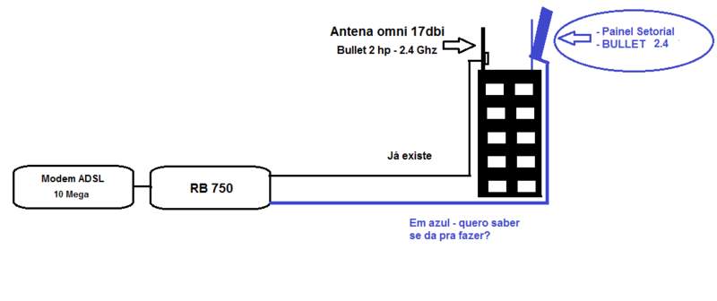

    Tenho uma RB750 trabalhando com uma omni 2.4, gostaria de saber se tem como instalar um painel setorial com Bullet nessa mesma RB750??
    Segue meu esquema pra vcs terem uma ideia.
    Vlw

    Da sim,cria uma bridge na RB750 e pronto,ai é só plugar o cabo que vem da setorial em uma das portas e ta funcionando .

    Como faço pra criar essa bridge?

    Citação Postado originalmente por Carlison Ver Post
    Vai em bridge,clica no sinal de + de um nome pra essa nova bridge,em STP marque a opção RSTP e aplica.
    Depois vai em ports clica no +,em interface escolhe uma interface e em bridge escolhe a bridge que vc criou.Faça esse mesmo procedimento para todas as interfaces e depois se seu modem tiver em bridge mande ele discar nessa bridge que acabou de criar.
    Padrão Re: RB 750 - Trabalhando em 2.4 e 5.8?
    oo amigo Carlison,,,vc ja ouviu falar em switch? pois é...é só ligar o switch depois da sua RB e antes de seus bullet's. pronto. ja era!
