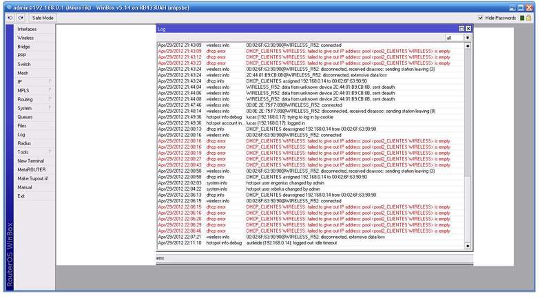

    Padrão Erros no LOG do Mikrotik
    Algum amigo poderia informar se esses erros são normais?

    Bom dia,
    Parece que o pool do DHCP está sem endereços livres disponíveis.

    Padrão Re: Erros no LOG do Mikrotik
    O amigo poderia ser mais claro,pois ainda sou leigo no assunto e essas mensagens surgem vez por outra.
    Bom dia,
    Verifique em IP > Pool e verifique se ainda existe endereços disponiveis.
    Obrigado pela atençãp amigo,mas eu refiz toda a faixa dessa classe no mk e sumiram os erros.
    Acho que havia algo errado,pq nessa faixa só tinham 5 clientes cadastrados.
