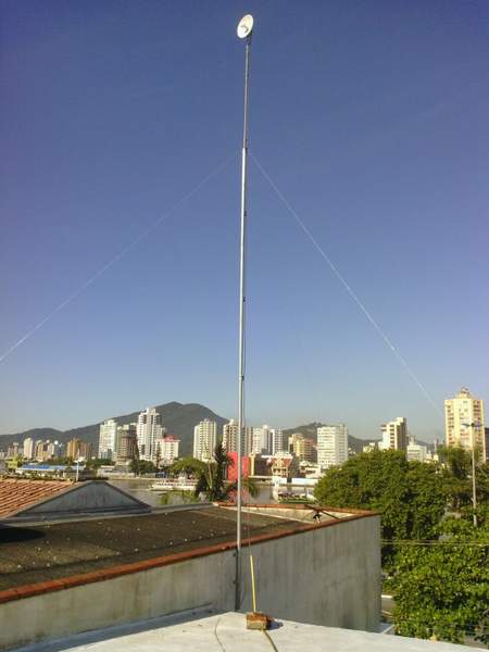

    O equipamento escolido para fazer esse enlace foram 2 NanoBridge M5.
    Segue a foto da antena(AP) no topo da minha loja.. Haste com aproximadamente 7 metros..
Nome:	         Antena Loja.jpg
Visualizações:	369
Tamanho: 	24,3 KB

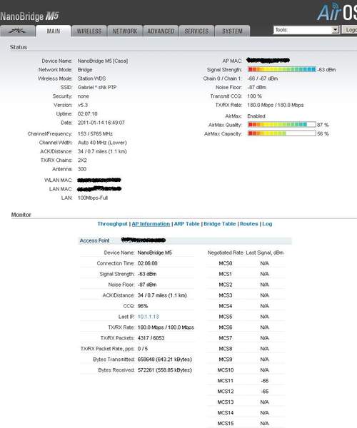

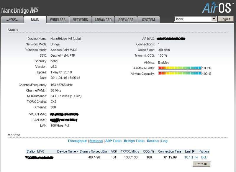

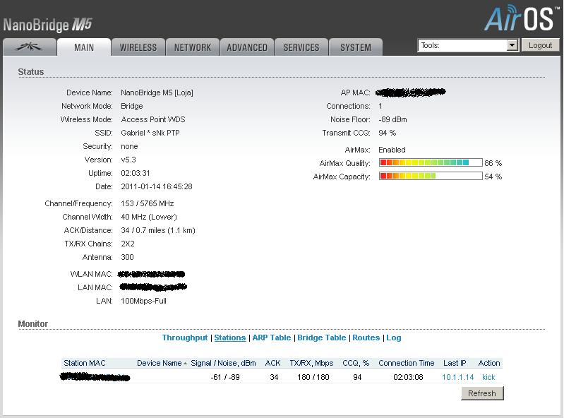

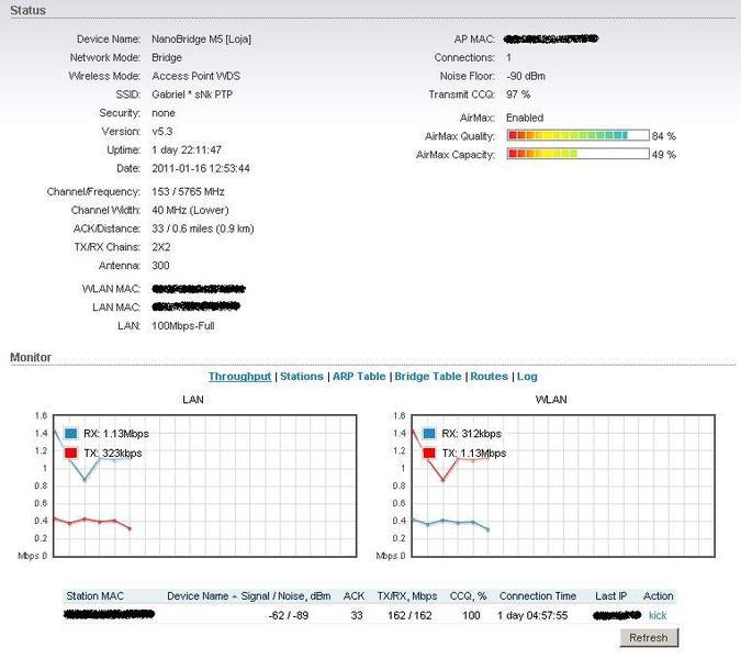

    Queria que o pessoal que tem mais experiencia interpretasse a pagina de status. Ta bom?! Precisa melhorar alguma coisa?
    O Transmit CCQ as vezes cai para 66%, mas na maioria do tempo fica entre 96 e 100%.
Nome:	         status conexão.jpg
Visualizações:	259
Tamanho: 	42,0 KB

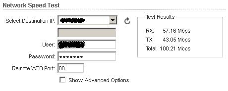

    Gostaria se saber se esse teste é realmente real. Da pra confiar nesses valores? Pedi pra fazer o teste do "AP" para o "Cliente".

    Padrão Re: Avaliem o status do meu enlace..
    O PTP é de 1km? Já regulou bem a potência e o ACK para não ficar caindo o CCQ? Faça um teste da seguinte forma: Ative o compartilhamento de arquivos em computadores dos dois lados do enlace. Agora, trafegue arquivos grandes, 4Gb ou mais, dos dois lados, e veja como o rádio vai se comportar. As NanoBridges M5 não precisarão aí de mais de 10Dbi para um funcionamento perfeito, se você testar, até uns 7 vai te atender muito bem.

    Isso mesmo amigo.. 1 km de enlace. O ACK regulei em modo "Auto adjust". Agora o resto segui um tutorial que encontrei aqui no forum.. Um explicantivo o basico para um PTP funcionar..
    Esta tudo funcionando 100%.. A banda de 4mb passa com folga (Creio eu), afinal tenho boas velocidades de navegação e de download.
    A unica instabilidade que notei foi esse Transmit CCQ que fica sempre tentre 97~100% e as vezes cai para 66%.
    Gostaria de fazer um ajuste mais fino, para evitar gerar interferencia no meu sinal e em outros sinais.. e descobrir o que esse Transmit CCQ significa e porque ele tem essa queda.
    Dessa forma ai é impossivel fazer alinhamento fino!!
    ?? E qual seria a melhor forma?

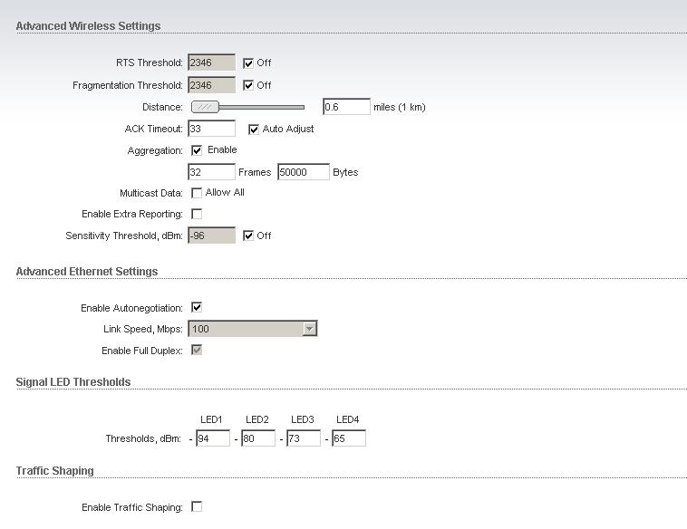

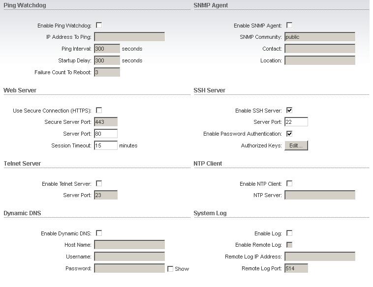

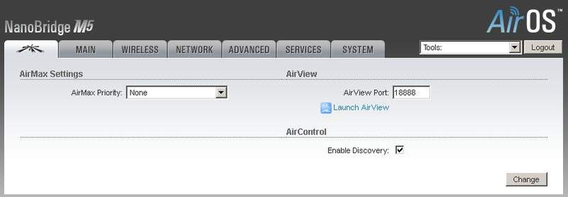

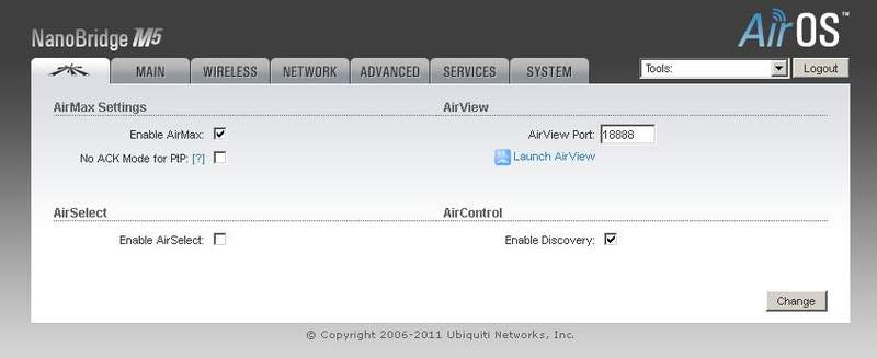

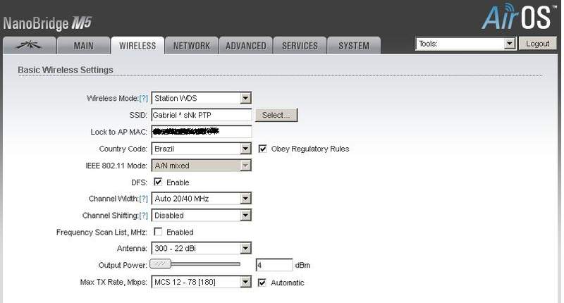

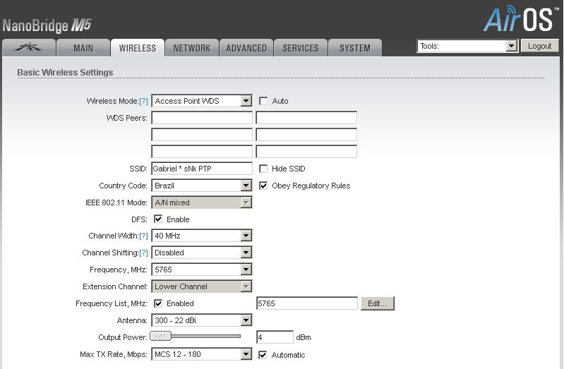

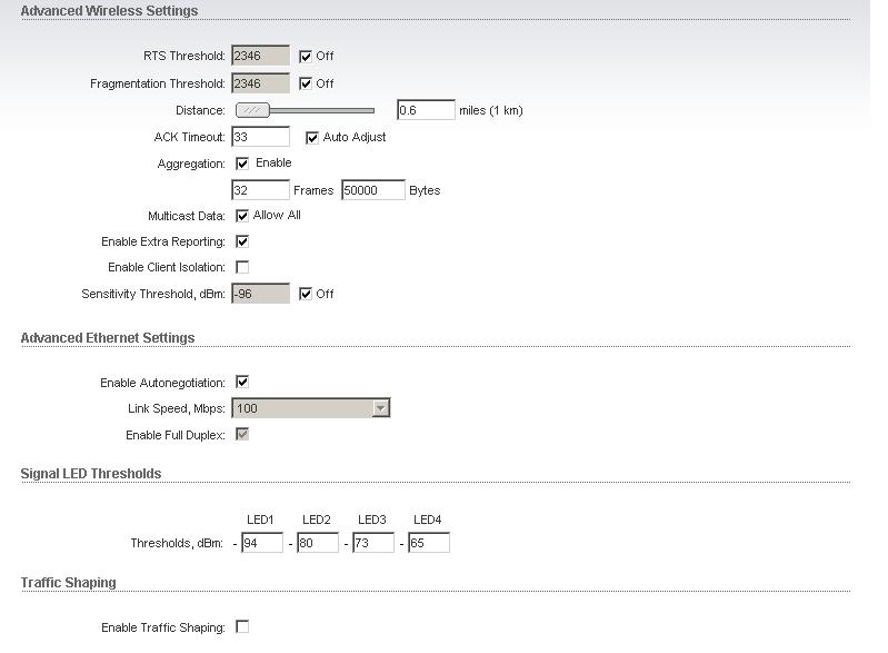

    Vou postar as telas de configuração pro pessoal pode me ajudar melhor:
    AP:
Nome:	         AP5.JPG
Visualizações:	230
Tamanho: 	57,4 KB
ID:      	35208Clique na imagem para uma versão maior
Nome:	         AP1.jpg
Visualizações:	320
Tamanho: 	20,3 KB
ID:      	35205Clique na imagem para uma versão maior
Nome:	         AP2.JPG
Visualizações:	198
Tamanho: 	47,0 KB
ID:      	35206Clique na imagem para uma versão maior
Nome:	         AP3.JPG
Visualizações:	184
Tamanho: 	40,1 KB
ID:      	35207Clique na imagem para uma versão maior
Nome:	         AP4.JPG
Visualizações:	228
Tamanho: 	51,6 KB
    Cliente:
Nome:	         CL1.jpg
Visualizações:	202
Tamanho: 	29,2 KB
ID:      	35210Clique na imagem para uma versão maior
Nome:	         CL2.jpg
Visualizações:	204
Tamanho: 	19,0 KB
ID:      	35211Clique na imagem para uma versão maior
Nome:	         CL3.jpg
Visualizações:	339
Tamanho: 	30,4 KB
ID:      	35212Clique na imagem para uma versão maior
Nome:	         CL4.JPG
Visualizações:	224
Tamanho: 	37,9 KB
ID:      	35213Clique na imagem para uma versão maior
Nome:	         CL5.JPG
Visualizações:	240
Tamanho: 	49,6 KB
    4dbm de potência aí tá show, agora, acho que pode deixar o Tx Rate em 300 mesmo. E se notar diferença, aumente pra uns 7Dbm de potência. Vai melhorar seu CCQ. CCQ significa qualidade do enlace, é a % de pacotes enviados que são recebidos pelo destino. Precisa estar o mais próximo possível a 100%. Precisando, avisa que a gente ajuda.
    Se ajudei, estrelinha pra mim!
    Citação Postado originalmente por uesleycorrea Ver Post
    Certo.. o TX Rate mudo nos 2 radios ou somente no AP?
    Esse TX Rate mexe no que? Na quantidade de banda que passa pelo enlace? Não preciso que passe mais que 5 MB.. Colocando um valor melhor não seria mais facil estabilizar?
    Vou fazer uns testes com a potencia ora ver se deixo o CCQ estavel..
    Quanto menor o TX Rate, mais potência e mais ruido. Se você está numa distancia pequena, é válido deixar o TX Rate no máximo, e regular só a potência, pois é um parâmetro a menos a se preocupar. Mude nos dois rádios. Regula-se a potência em enlaces mais longos, para usar-se dos MCS's do equipamento de uma forma a garantir que o CCQ fique bem próximo de 100%. Isso conjugado ao bom alinhamento e ajuste de potência e ACK.
    Vc precisa de muita banda?Pois está em 40MHz,e com isso vc tem mais banda,mais também tem mais ruído.
    Acho que 20MHz seria o ideal.
    Abs.

    Certo amigo.. Acho que entendi. De qualquer forma vou ver se acho um tutorial que vi aqui no forum que explica melhor sobre esses termos e sua funções. Fiz uns ajuste que você e o amigo Marcos Almeida falaram e melhorou. Agora o CCQ fica variando de 99~100% e as vezes baixa até 95%.
    Citação Postado originalmente por MarcosAlmeida Ver Post
    Abs.
    Pois é amigo.. Não preciso passar mais que 5MB.. Já coloquei em 20Mhz e teve uma boa melhora, antes com as dicas do amigo Uesley o CCQ ficava variando muito! Agora juntei as duas dicas e ficou bem melhor..
    O ideal seria o CCQ ficar em 100% né? Mas com uma variação pequena é aceitavel? Digo entre 95~100%
    Gostaria de saber o que seria essas opções e se elas podem ser uteis pra mim:
    Multicast Data: Allow All
    Enable Extra Reporting:
    Enable Client Isolation:
    Obrigado!

    Depois que fiz os ajustes citados por você e pelo Uesley consegui deixa meu enlace muito mais estavel que antes..
    Agora fica assim:
    Transmit CCQ: 96~100% [ Antes tinha quedas de até 65% ]
    AirMax Quality: 100% [ Antes tava em 75% ]
    AirMax Capacity: 100% [ Antes estava sem 50% ]
    Obrigado pela ajuda de vocês!!
