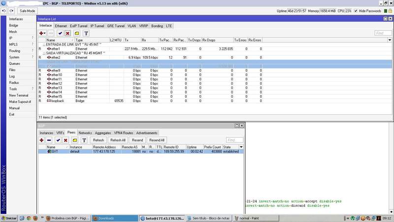

    Coloquei os filtros e desabilitei os outros e deixei so que me passou habilitado, fui em peer e adicionei o filtro que me passou e removi os meus, ficou assim
Nome:	         normal.jpg
Visualizações:	180
Tamanho: 	46,7 KB

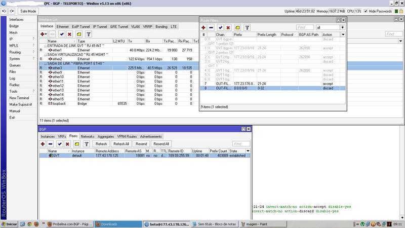

    fui fazer o teste, desabilitei a LAN e olha como ficou a WAN
Nome:	         erro.jpg
Visualizações:	164
Tamanho: 	42,6 KB
    Mesmo habilitando os outros filtros continuou o erro
    se eu desabilitar o BGP e desabilitar a LAN, nao acontece isso

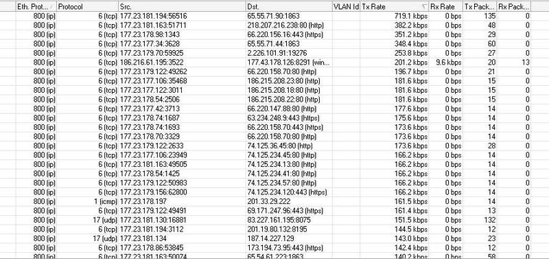

    Use a opção torch em cima dessa placa e veja de onde vem esse consumo.
    Padrão Re: Probelma com BGP
    Parece que e nosso AS que esta consumindo, coloquei para mostrar por consumo e olah que deu
