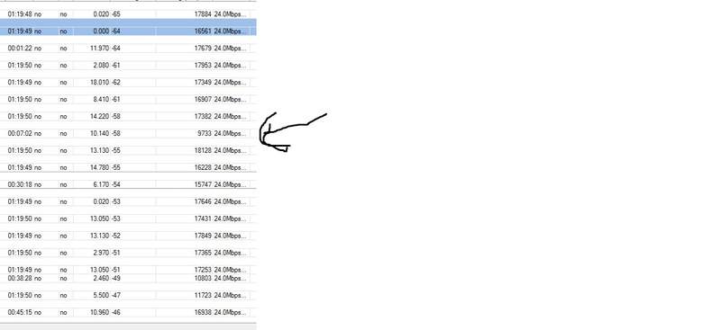

    Bom vamos aos fatos , mudei a rede para G tudo perfeito por uns 5 messes sem extress maiores , de um tempo pra ca sodor de cabeça
    Vou citar uma antena que tenho , 1 rb 433 _r52h setado a 63mw , todos os clientes abaixo de -70 na verdade o maior é -71 , todos em um raio de no maximo 1 KM e meio , nem chega a isso , 25 clientes cadastrados na antena , pico que ja chegou esta repetidora 7Mb de throughput.
    De um tempo pra ca os clentes esporadicos estao ficando com throughput ruin , ruin mesmo , isso foi do nada sem mexer no sinal antena etc .
    Antes deixava o datarate em 24/36/54 de uns dois dias pra ca fixei ja em 12 , mesmo erro - 24 mesma coisa e 36 igual, sem solução.

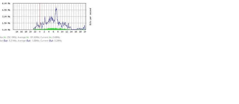

    Marcado foi so 1 cliente mais de uma hora para outra fica bem pior o throughput isso com sei la uns 7 clientes oa mesmo tempo , fica ate 800k pra menos , e tb do nada fica bom o throughput

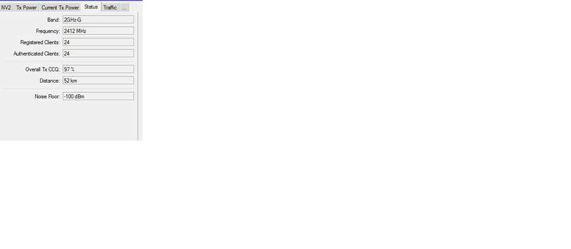

    Aba status

    como foi os ajustem ontem aonda nao esta bom mais de onde que em B consigo pico de 5.2Mb nem a pau da se nao for G

    Vou subir e ver ferugem , pig etc
