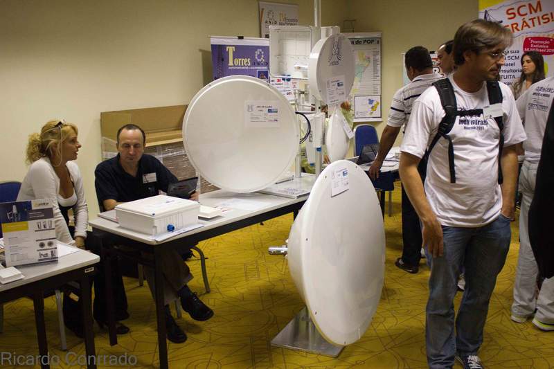

    Então estive pensando em fazer este PTP com Mikrotik e usar cartão Mimo com antenas de dupla polaridade, será que eu conseguiria essa banda e ter ao mesmo tempo um link estavel.
    Aguardo ajuda e desde já obrigado a todos que contribuirem.
    PS. alguém sabe informar que modelo de antena e onde encontraria essas antenas.

    3º Essa antena da imagem que vc postou, é uma antena comum porém, com radome. Pode comprar uma antena de 34 de boa marca e colocar radome para melhorar a estabilidade de seu enlace.

    E sobre as antenas da imagem acima, gostaria de saber a marca para conseguir uma cotação.

    fugiu do foco, mas o que ví foi aquele cartaz lá atrás de SCM grátis hehehe onde foi isso?

    Também reparei no detalhe do cartaz!
    433AH 2 XR5 - NStremeDual - Garantido até mais de 50Mbps!
