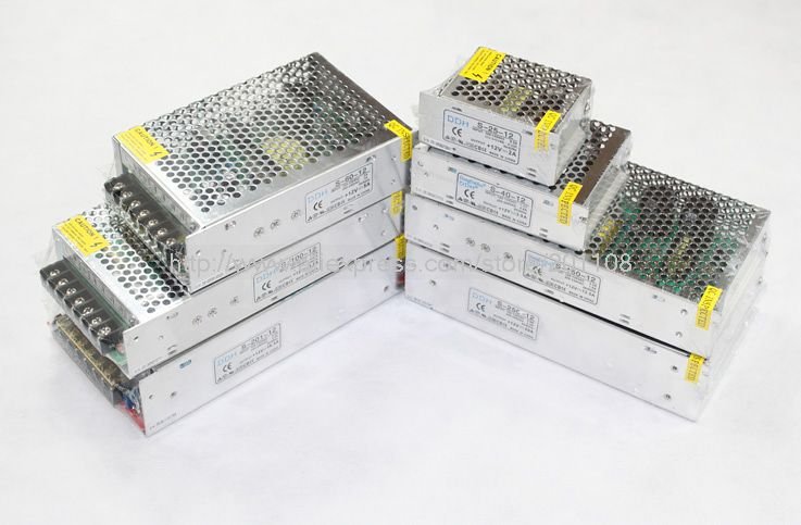

    E dependendo do tipo de fonte que usar (Se for caixa fechada, similar a fonte de notebook), recomendo deixar aberta (Além da ventilação forçada no rack ou na propria fonte dependendo do caso).
    As boas fontes (Baixo ripple, ajuste fino, filtro LC na entrada) tem carcaça metalica com muitas aberturas. Tipo:
Nome:	         AC-DC-Power-Adapter-S-100W-24V-Output-24V-4-5A-LED-SWITCHING-POWER-SUPPLY.jpg
Visualizações:	217
Tamanho: 	56,3 KB
    Mesmo fontes originais UBNT prefiro deixar abertas, uns 10ºC a menos internamente significa umas 10.000 horas a mais na vida dos capacitores.

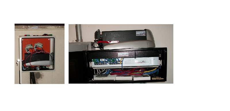

    Estes modelos são muito caro da pra adaptar os ventiladores
Nome:	         Rack com nobreak.jpg
Visualizações:	135
Tamanho: 	20,5 KB
