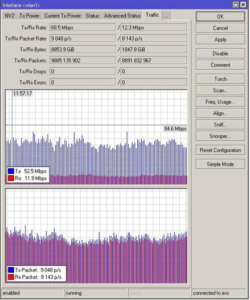

    Voce que testar Tecnologia ou botar para funcionar?
Nome:	         BANDA-01.jpg
Visualizações:	320
Tamanho: 	52,8 KB
ID:      	37146Clique na imagem para uma versão maior
Nome:	         BANDA-02.jpg
Visualizações:	219
Tamanho: 	20,0 KB
    Antenas + Cartao + Alinhamento + Nivelamento
    Não por te quantidade que qualidade será superior.... existe detalhes... simples... que irá resolver seu problema
    Sucesso
    Não é longo esse enlace.... menos de 15km.... a questão é... se tiver mais banda.... passa.... no mesmo...
    Que estabilidade... já são detalhes de cada local que pode influenciar....
    Padrão Re: Enlace 30Km com NSTREME
    Citação Postado originalmente por FANTOXY Ver Post
Nome:	         BANDA-01.jpg
Visualizações:	320
Tamanho: 	52,8 KB
Nome:	         BANDA-02.jpg
Visualizações:	219
Tamanho: 	20,0 KB
    Sucesso
    Certo, entendo.
    seria exagero da minha parte usar Nstreme pra passar 2mb em um enlace que não é tão impossível!
    muita gente me indicou Rocket m5 com Rocket dish, mas eu prefiro Mikrotik nos enlaces.
    Então, por questões de "desperdício" de dinheiro vou deixar o Nstreme de lado e vou testar com duas antenas Oiw 33dbi e um Groove 5hn, se não ficar bom vou colocar RB433 + Xr5.
