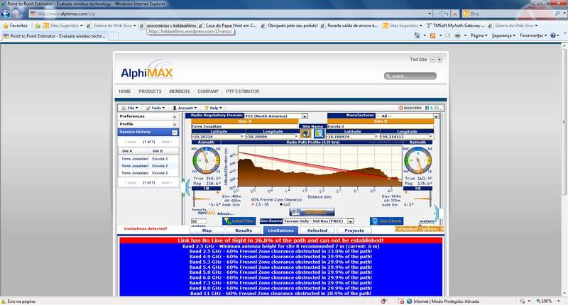

    bom colegas, preciso de uma opniao de qual equipamento devo usar nesse enlace de 4,3km sem visada, abaixo segue imagem do link.

    sem chance de ser direto tera que colocar uma repetidora ai aonde me parece ser um morro ...para depois enviar para o ponto final ou desviar desse obstaculo procurando outro ponto para enviar para o ponto final .....quer passar quantos megas ai ?...pode utilizar nanobridge m5 ou airgrid m5 dependendo do quer passar ai ,mas ate nanoloco m5 faz esse enlace mas prefiro as nanobridge M5
    Padrão Re: Qual equipamentos usar nesse enlace????
    utilize tbm outros meios de calcular esse enlance AirLink | Ubiquiti Networks, Inc.
    motorola ptp e outros para ter uma ideia em meios diferentes

    e amigão ai não tem jeito voce vai ter que dar um jeito de saira deste morro.

    amigo ou tem visada ou nao ....visada ate parcial ainda vai mas igual aquele obstaculo ali sem chance ...ou inves de antenas compra uma dessas aqui

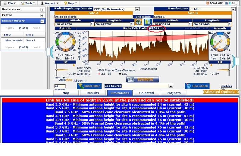

    entao professor, o que vc acha desse enlace abaixo??
    ponto A
    -10.427076°
    -54.443787°
    torre 42mts
    ponto B
    -10.053214°
    -54.015440°
    torre 30mts
Nome:	         link.jpg
Visualizações:	227
Tamanho: 	87,2 KB
    tem alguma chance??????

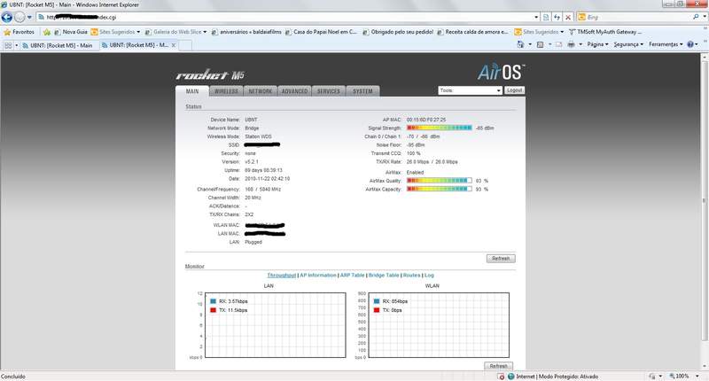

    como as pessoas se enganam, ta ai abaixo o link fechado, com rocket dish 34 + rocket m5, essa maquina ai pode só em outros casos, pq no meu nao.
    lembrando que sao 62,5km com obstaculo, se quiser ver pessoalmente estou a disposicao para ir até as torres. vlw

    Quero vê quando chover e quantos megas tá passando neste enlace, porque com esse obstaculo que você postou acho impossível ter um link de qualidade.. Eu mesmo tive situação igual a sua e a solução foi contornar o morro com mias 2 saltos de rádio licenciado. Abcs.

    So se eu estiver meio cegueta mas creio que vi que esta o sinal -85 e isso ?
    chain0 /chain1 -70 -85db
    Tx Rx rate 20.0 mbps 20.0 mbps
    isso ai nao ta bom nao!

    esse link é só meu, nao sou provedor, entendeu? pra mim se passar 10mb ta bom, se passar 5mb ta bom tbem, se passar 1mb ta bom, se passar 512kbps ta bom tbem, essa minha fazenda fica a 180km por estrada da cidade mais proxima, e numa distancia dessa, chegando o sinal ta bom demais.
    vlw

    Mesmo assim o ccq pode ate esta em 100% ai na imagem ..mas deve esta ocilando e muito ...

    -65
    tx/rx 26mb/26mb
    chain -70/-66
    pra mim ta bom demais

    pior que nao oscila muito nao, ja faz 8 meses que esta em funcionamento.
