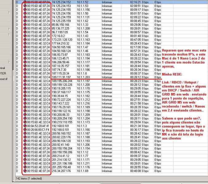

    Padrão Hotspot ficando Maluco - O mesmo MAC repetido e travando IP's para Clientes.. Alguem ja passou por isso?
    Salve galera, estou com probleminha, conforme descrito abaixo, na foto, meu cenário esta descrito tb, ta complicado, porque do nada algum cliente não consegue acessar a pagina de Hotspot porque o IP dele está amarrado com este mac ai, ou algum outro mac que segura da mesma forma o IP do cliente...

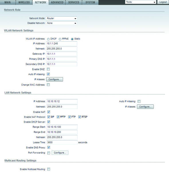

    Fala galera, estou aki após alguns poucos dias de testes e o que tenho a dizer é:
    Não troquei RB, apenas configurei, de casa mesmo alguns nanos de clientes na minha rede, configurei 30 nanos de clientes para Modo Router, com Nat habilitado, DHCP ativo, desta forma, segue figura para mostrar e esclarecer como no meu caso até agora resolveu.
