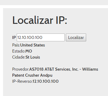

    fiz uma range de ip inventada para o pool do mk-auth que eh 12.10.100/24 e pesquisei e deu que eh um ip valido
    a problema de usar? que causaria? pois clientes estao navegando normal ainda.

    não é recomendado, existem Rfcs que explicam sobre isso, porém o máximo que irá causar, é, alguns serviços ou sites que coincidirem de você abrir e forem com registro desse mesmo IP não terá sucesso. eles ficarão indisponíveis pois o seu roteador possui uma tabela mais específica, e ele vai entender que deve consultar dentro de seu roteador aquele bloco de IP.

    Procura por rfc6598 e RFC1918
    Exatamente, prefira usar a RFC6598 para entregar via PPPoE.
    Dica: 100.64.0.0/10
