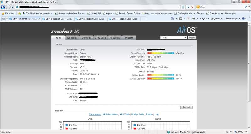

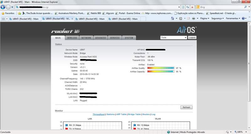

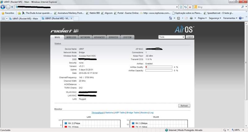

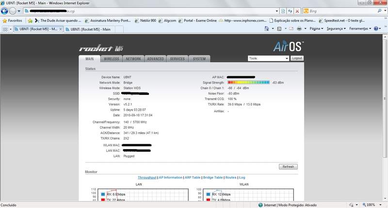

    boa tarde!
    estou tendo um problema com Rocket M5 em meu link, ja é a segunda vez que acontece, (airmax quality e capacity) fica em 0, como esta abaixo nas fotos, após reiniciar o rocket volta ao normal.
Nome:	         rocket1.jpg
Visualizações:	229
Tamanho: 	31,0 KB
ID:      	35930Clique na imagem para uma versão maior
Nome:	         rocket2.jpg
Visualizações:	338
Tamanho: 	31,6 KB
    após reinicar ficou normal como na foto abaixo.
Nome:	         rocket11.jpg
Visualizações:	243
Tamanho: 	32,0 KB
ID:      	35932Clique na imagem para uma versão maior
Nome:	         rocket22.jpg
Visualizações:	184
Tamanho: 	33,3 KB

    Me parece problema em 1 dos rockets... Pois o sinal fica bom, mais o CCQ de um dos lados cai praticamente tudo!!
