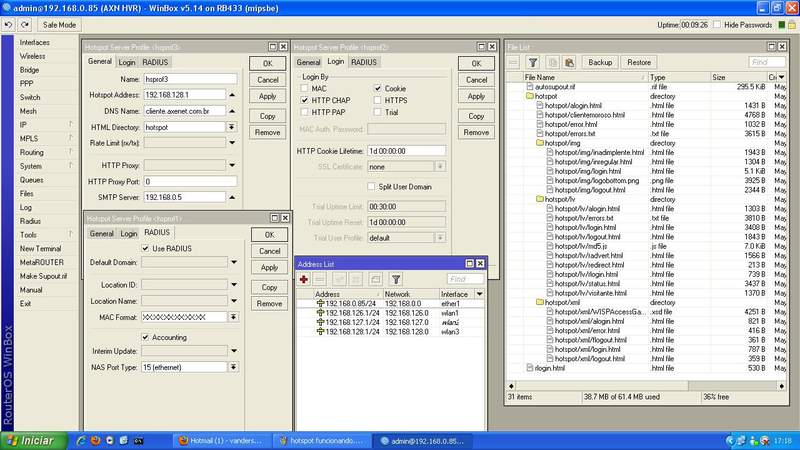

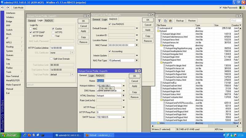

    Boa Noite pessoal estou com um problema em 2 rbs.. a pagina de login do hotspot não abre para os clientes, da hora pagina nao encontrada, hora ERROR 404 NOT FOUD..
    ja copiei os files de outras RBS que estao funcionando normalmente, e nada mesma coisa.. Ja perdi 4 cliente dessa rede..
    ja clonei as configurações identicas das RBS que estao funcionado... não sei mais o que fazer
Nome:	         hotspot que nao funciona.jpg
Visualizações:	175
Tamanho: 	64,8 KB
ID:      	36009   Clique na imagem para uma versão maior
Nome:	         hotspot funcionando.jpg
Visualizações:	187
Tamanho: 	61,5 KB

    não eu postei as fotos pra vcs verem que estam esatamente iguais, a com ip 192.168.0.85 esta com problema no hotspot.
    a outra esta normal.

    Resolvido gente , atualizei o firmware da RB, joguei os arquivos hotspot la dentro.. e Rodou..

    Amigo, suas Rbs tem versões diferente....Se vc copiar não vai dar certo...Esse erro 404 é relativo a falta do arquivo em "files". Olha se tá certinho xxxx.html
