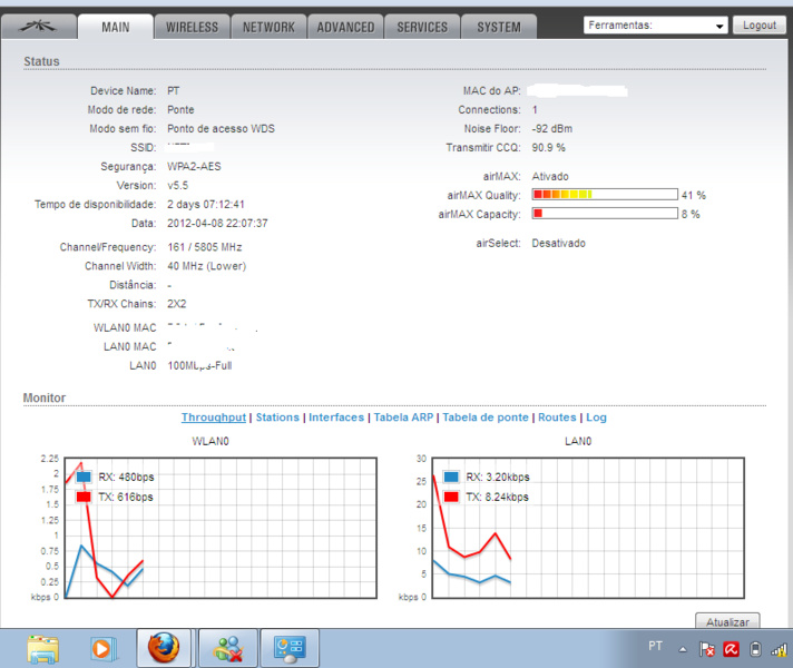

    Segue abaixo a foto do primeiro nano m5 (1), do ponto a ponto....
    Anexo 43547Clique na imagem para uma versão maior
Nome:	         ponto a ponto.jpg
Visualizações:	630
Tamanho: 	127,1 KB

    Os Nano loco m5 estão conseguindo transferir até 8 megas de internet, e não esta travando amigo, o sinal no outro ponto esta em -76. ccq 90 a 98 %. Estou conseguindo pingar, e tb testar a velocidade nos nanos que medem teoricamente 10megas. O hotspot não pega o mac das Nano porque esta em WDS.
    Não tem barreiras na frete o ponto a ponto esta entre 4 a 5 km
    Penso que o problema pode estar nas conf da omnitik, porque o ponto a ponto praticamente fica o tempo todo bem estavel o sinal sem mudanças...

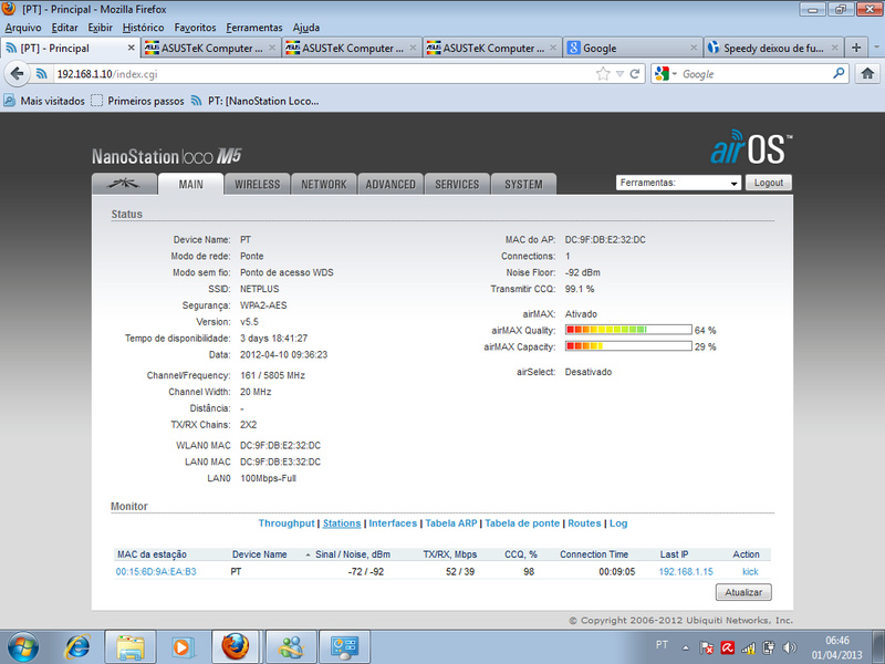

    Acabei de colocar o ponto a ponto em 20mhz, e percebi que melhorou o sinal mas não desativei o airmax pois acho que o airmax melhora o ponto a ponto.
    estou mandando em anexo a foto do 1° ponto
    a ominitik esta da seguinte forma:
    ela paga o ip automaticamente...
    desativei o dhcp server...
    vejo que muitas vezes a antena conecta com um sinal show tipo -49 mas nao pega nenhum mcs?
    não sei o que esta acontecendo agora vou com 20mhz...
    me ajude por favor ....
Nome:	         p2p.jpg
Visualizações:	484
Tamanho: 	161,1 KB
