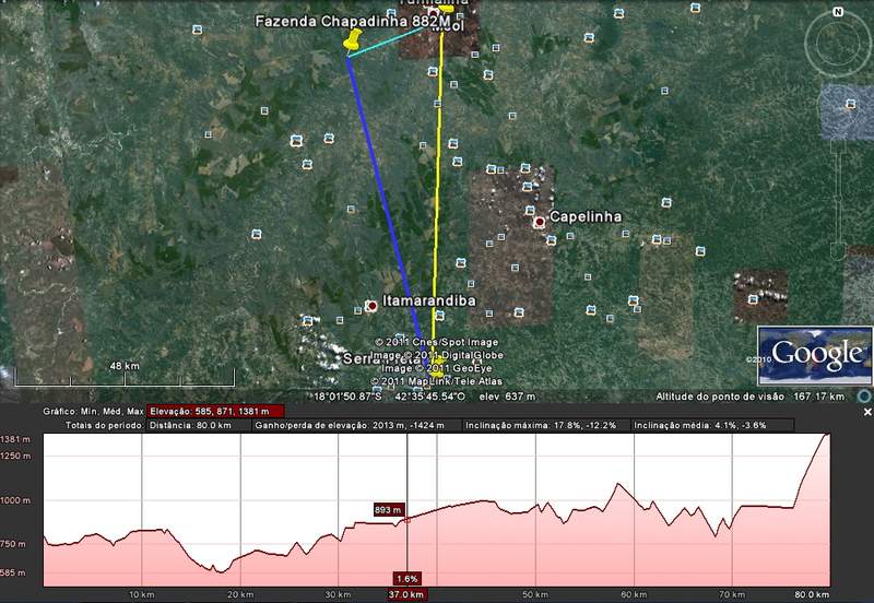

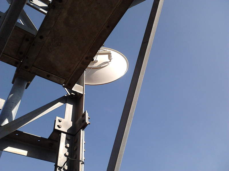

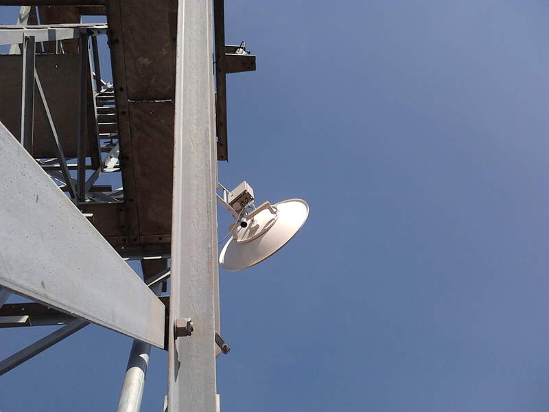

    Bom noite pessoal do Under, venho aki postar um caso de sucesso de um enlace de 74km direto.
    Equipamentos usados.
    2 - Antenas Ubnt Dish de 34 Db.
    2 - Routerboard 433AH
    4 - Pigtail MMCX
    4 - Pigtail Proeletronic de 40cm
    2 - Cartões R52hN
    2 - Caixas herméticas de Metal.
    1 - Fonte para Alarme com 2 Baterias 7a 24V
    1 - Fonte 24 V Ubnt
    2 - Suportes (Desenvolvido por mim para nivelamento perfeito)
    Cabos Blindados com conectores

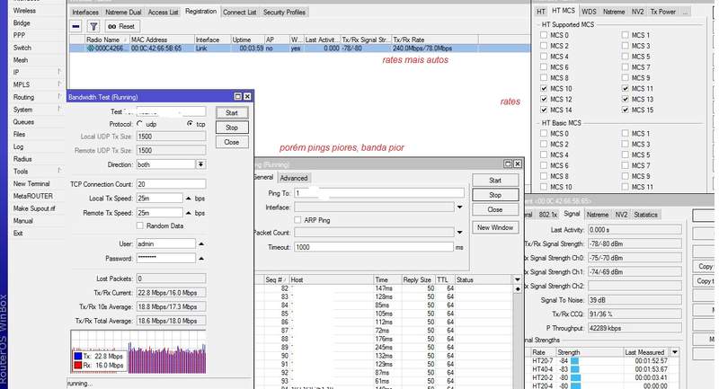

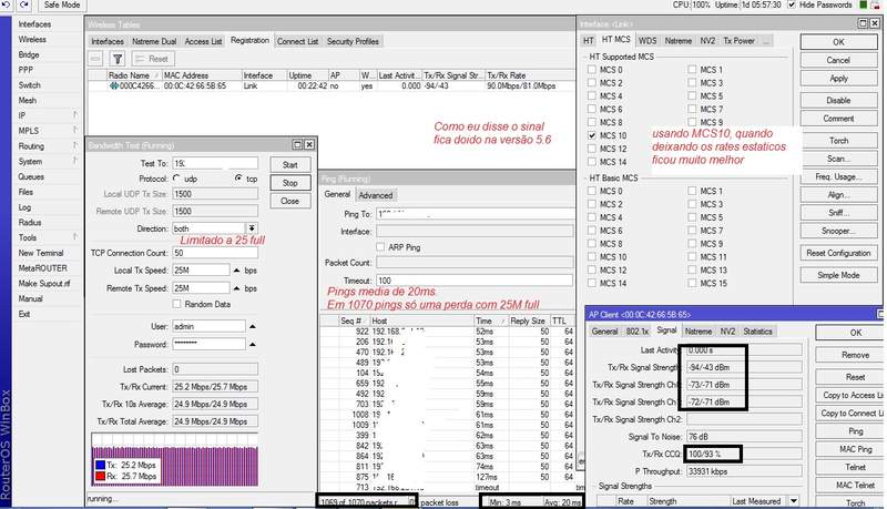

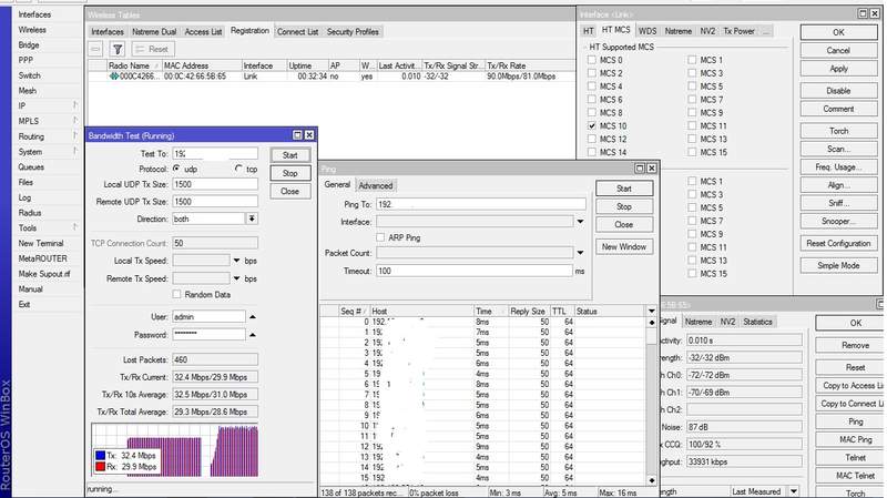

    Resultados nas fotos. Qualquer duvida ou ajuda, entrar em contato comigo por mp.

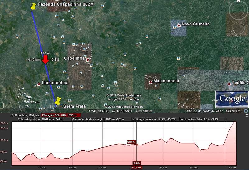

Nome:	         Plano do enlace.jpg
Visualizações:	502
Tamanho: 	74,9 KB
ID:      	27556Clique na imagem para uma versão maior
Nome:	         Plano do link.jpg
Visualizações:	434
Tamanho: 	89,4 KB
ID:      	27557Clique na imagem para uma versão maior

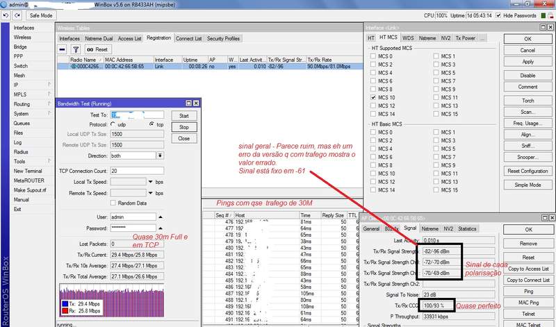

Nome:	         enlace HT MCS10 limitado 25M.jpg
Visualizações:	580
Tamanho: 	61,4 KB
ID:      	27558Clique na imagem para uma versão maior
Nome:	         enlace HT MCS10 udp.jpg
Visualizações:	496
Tamanho: 	53,6 KB
ID:      	27559Clique na imagem para uma versão maior
Nome:	         enlace HT MCS10.jpg
Visualizações:	454
Tamanho: 	63,4 KB
ID:      	27560Clique na imagem para uma versão maior

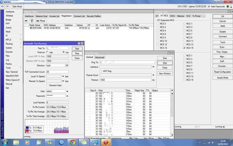

Nome:	         enlace HT MCS15.jpg
Visualizações:	496
Tamanho: 	58,2 KB
ID:      	27561Clique na imagem para uma versão maior
Nome:	         enlace rates liberados.jpg
Visualizações:	451
Tamanho: 	51,0 KB
ID:      	27562Clique na imagem para uma versão maior
Nome:	         IMG10056.jpg
Visualizações:	510
Tamanho: 	34,4 KB
ID:      	27563Clique na imagem para uma versão maior
Nome:	         IMG10061.jpg
Visualizações:	493
Tamanho: 	31,3 KB
ID:      	27564Clique na imagem para uma versão maior
Nome:	         IMG10068.jpg
Visualizações:	494
Tamanho: 	45,4 KB

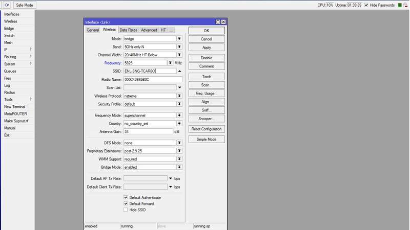

    Que configuração utilizada na wirelles, amigo? E quanto setou neste cartão? grato e parabéns!

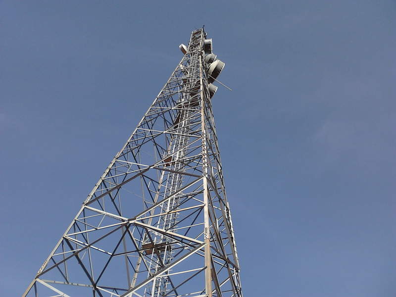

    Como eu disse, não podiamos gastar muito neste enlace, pois está previsto uma mudança logo para radio Digital, mas ainda não e viável pela estrutura da torre ser muito frágil para suportar as antenas de 1.8M
    A Torre da Foto eh um desvio para o Link pq na torre final do Link não e possível fechar o Enlace pois e baixa (25M), Clique na imagem para uma versão maior
Nome:	         Triangulação.jpg
Visualizações:	219
Tamanho: 	73,3 KB
ID:      	27604Estes enlaces estão fechados, o Ponto Final e a MSol, Onde chega os 2 links. Nesse link mais longo passa 20M Tx por 10 RX, ele está de Bkp.
    Já esta sendo instalada uma torre de 40M onde será possivel instalar os Radio Digial Ceragon IP10 com antenas Andrew de 1.8 e ODU HP para fechar os links. Ai acabo com o desvio.
    Att;
    Pedro Henrique

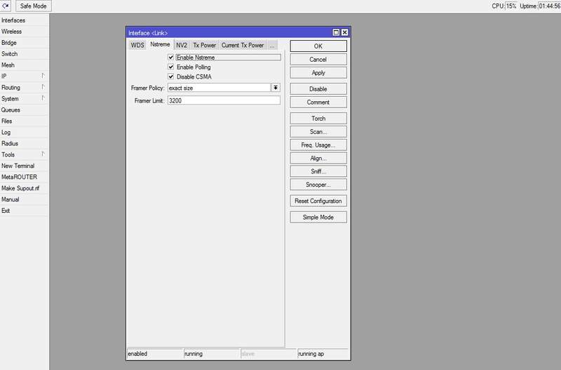

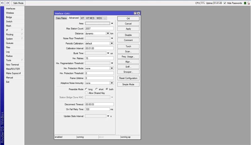

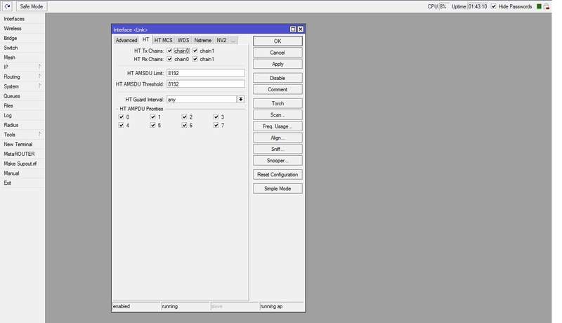

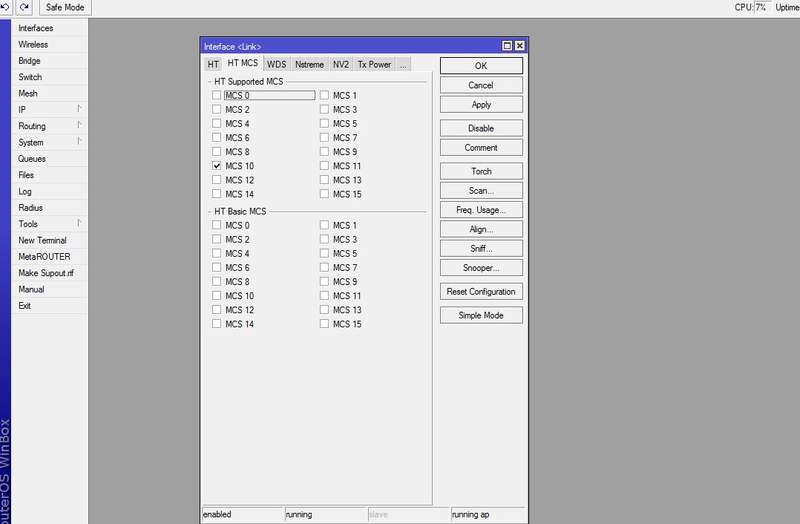

    Segue os Prints da configurações do Enlace.
Nome:	         config1.jpg
Visualizações:	440
Tamanho: 	27,8 KB
ID:      	27605Clique na imagem para uma versão maior
Nome:	         config2.jpg
Visualizações:	419
Tamanho: 	28,1 KB
ID:      	27606Clique na imagem para uma versão maior
Nome:	         config3.jpg
Visualizações:	386
Tamanho: 	20,9 KB
ID:      	27607Clique na imagem para uma versão maior
Nome:	         config4.jpg
Visualizações:	440
Tamanho: 	29,1 KB
ID:      	27608Clique na imagem para uma versão maior
Nome:	         config5.jpg
Visualizações:	519
Tamanho: 	21,7 KB
    A outra ponta esta só muda para Station e deixa os Rates em Default pois obedecerá ao AP.
    Eh como uso em Bridge transparente usamos túnel MPLS/VPLS.
    Qlqr duvida estamos ai

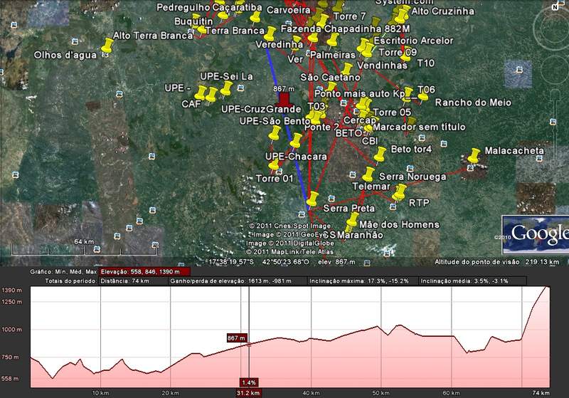

    Padrão Re: Caso de sucesso, enlace de 74Km direto
    Muito bom amigo....parabens.
    Confiaria muito mais no MK para este enlace tmbm, por ter mais recursos para melhora do enlace.
    Me diz uma coisa, esse programa que usou para a topografia do local é algum plugin do Google?
    Vlw
    Nao, ja faz parte do google earth mais novo. So vc trasar a linha
    clicar com o botao direito e ir em mostrar perfil de elevacao.
    Desculpe a falta de acentuacao, estou via celular.

    Eh, testei aki, mas o desempenho foi pouco pior, estava passando 28M full com Nstreame e ficou passando 22M Full com o NV2, mas foi um bom teste.
    Obrigado pela dica

    Obrigado, amigo, por compartilhar. Mas, sem querer abusar... rssss - qual a potencia usada no cartão??? valeu !!!
    Está em 17 Db.
