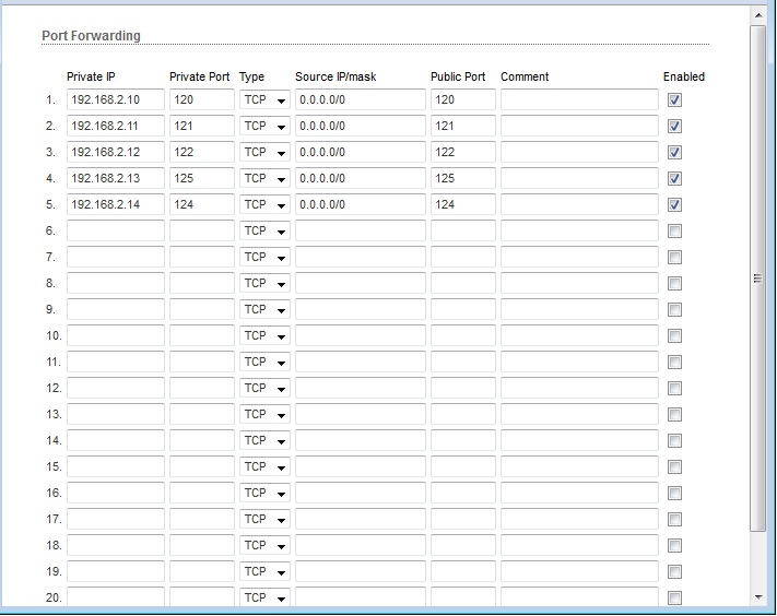

    Estou configurando câmeras IP em um condominio aqui de clientes meus e não estou conseguindo liberar as portas da antena para que as câmeras possam ser acessadas externamente através do meu IP Válido.
    Esta é a tela com os respectivos IP´s e portas a serem liberados:

    Padrão Re: Port Forwarding - Airgrid M5 23dBi
    Citação Postado originalmente por VNInfo Ver Post
    ...não estou conseguindo liberar as portas da antena para que as câmeras...
    Deixa em branco a coluna Source IP/Mask. Se não funcionar com a coluna em branco, use 0.0.0.0/0.
    Avise-nos se funcionou
    Saudações,
    Trober
    Citação Postado originalmente por trober Ver Post
    Saudações,
    Trober
    Não funcionou nem em branco e nem 0.0.0.0/0

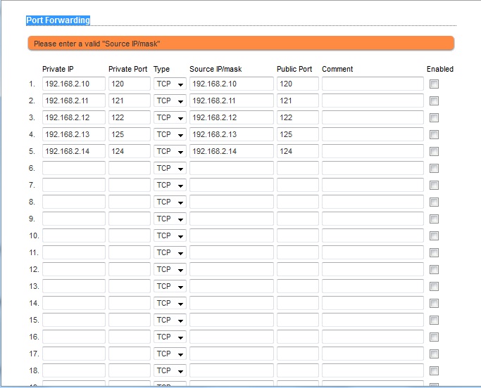

Nome:	         redirecionamento.jpg
Visualizações:	4322
Tamanho: 	56,5 KB
    Amigo aqui eu fiz desta forma que esta o anexo e funcionou, nao esqueça de marcar o enable.
    Espero ter ajudado
    Citação Postado originalmente por brunocabrini Ver Post
Visualizações:	4322
Tamanho: 	56,5 KB
    Espero ter ajudado
    Certinho. Vlw

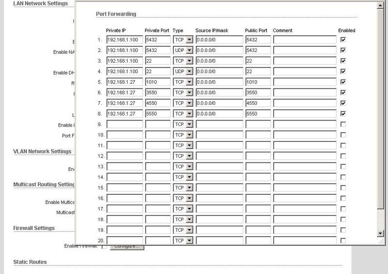

Nome:	         Sem título.jpg
Visualizações:	1182
Tamanho: 	107,0 KB
    O correto é assim, lembrando que se você usa servidor mikrotik tem que abrir a porta nele também:
    Na aba General:
    chain - dstnat
    dst Address - ip válido
    protocol - tcp
    dist ports - 121 (ou mais separando por virgulas)
    Na aba Action:
    action - dst-nat
    to address - (ip do cliente)
    ports: 0-65535
    qualquer dúvida pergunte.
