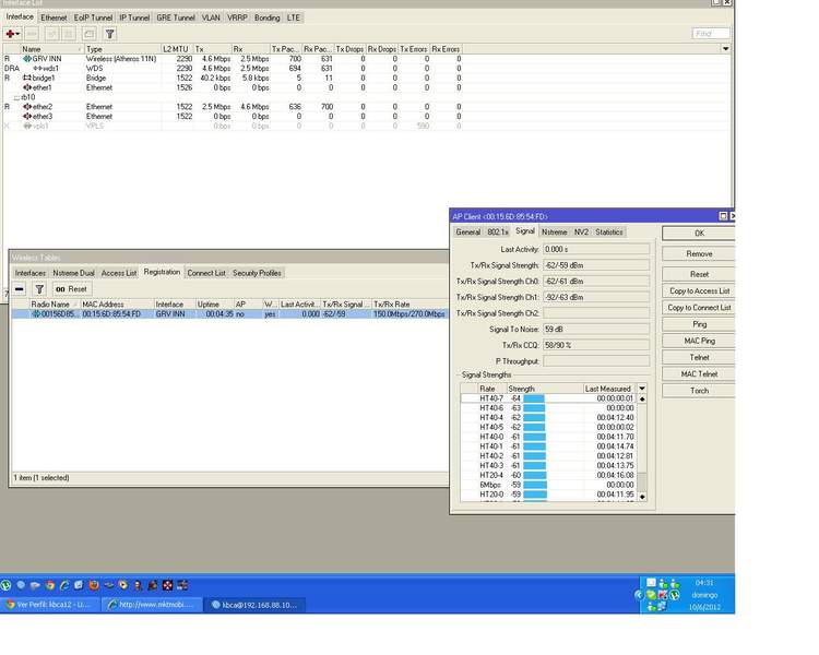

    AMigo veja como Ficou meu enlace ficou data rates 300/270 de uma hora para outra cravou em 150/270 percebi isso e veja o sinal do canal ch1 o tx como está
    segue a img uso rb800 e sr7
