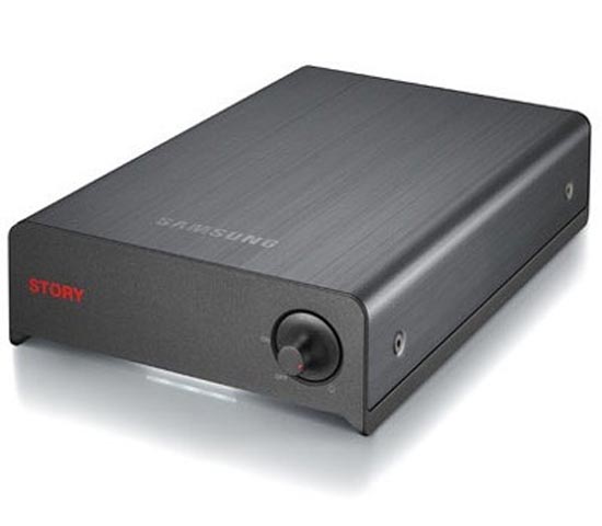

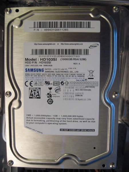

recentemente retirei o HD do case para instalar na minha placa mãe aqui, tenho um de 500GB com 16mb de Buffer Hitachi aí coloquei o HD103SI 32mb de buffer, que era externo. ele reconheceu normal mais travava ao acessar por ser SATA2 (3,0Gb,s), aí pesquisando baixei o ESTOOL e bootei, setando o HD para SATA1 (1,5Gb,s) não trava mais, só que tentando passar arquivos pra ele, ele trava novamente e depois some do meu computador e nao tenho mais acesso a ele, somente reiniciando. a leitura ta de boa mais a gravação esta dando pau ele funcionava de boa no case. retirei apenas pra ter mais velocidade. queria fazer ele funcionar sei que nao ta com problemas pois usava normal. mais ja tentei muita coisa e ainda sem sucesso pra ficar 100% Clique na imagem para uma versão maior
Nome:	         samsunghd103si.jpg
Visualizações:	280
Tamanho: 	34,6 KB
ID:      	36369 retirei dele~~>Clique na imagem para uma versão maior
Nome:	         samsung_story_station.jpg
Visualizações:	318
Tamanho: 	17,1 KB
