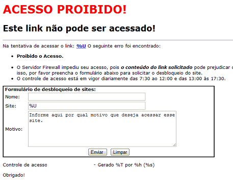

    Para esses casos de reclamações de bloqueios e reclamações de usuários, semana passada implantei na mensagem de erro do proxy no arquivo ERR_ACCESS_DENIED inserindo um formulário de envio com justificativa para liberação do link, a própria url e o nome do usuário, também o formulário pega o ip para se precaver de engraçadinhos, claro que dá pra implementar o uso de senha pra liberar o envio das requisições etc.
Nome:	         error.png
Visualizações:	274
Tamanho: 	44,5 KB
    assim você pode cadastrar o e-mail do administrador ou do responsável pra receber as requisições, analisá-las e fazer ou não a liberação. Se não tiver um MTA ativo, da pra usar o postfix autenticando no gmail pra fazer esse envio. Fica bem prático e funcional, na empresa eu só libero a internet na hora do almoço e fora do horário de expediente, ficou muito bom.
