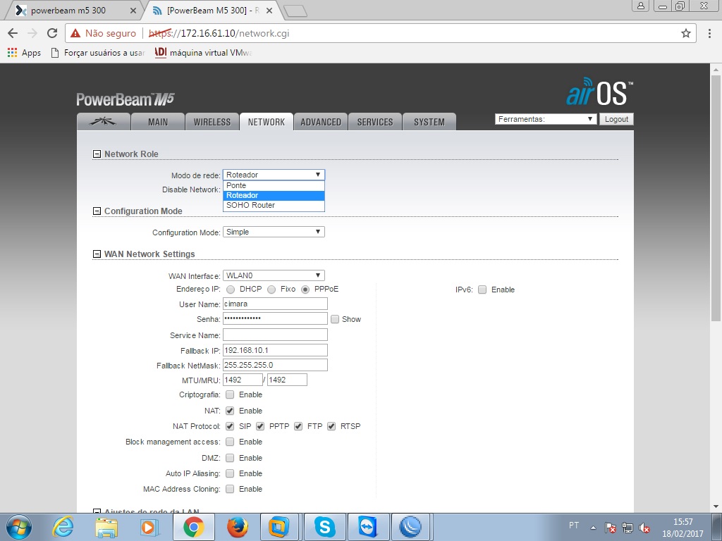

galera tenho um condominio que estou atendendo, e coloquei agora a pouco uma powerbeam m5 300 para ligar meus clientes, so que nao aparece o modo bridge para selecionar....... pois uso a antena em bridge e uso rotesdor com vlans, e autentico meus clientes pelo roteador deles em pppoe alguem pode dar uma dica pois nao consigo, colocar a antena em bridge

viu ab5x2 olha os prints ta em modo simples e nao aparece

kkkkkkkk, cara ta faltando uma aulinha de inglês para mim, desculpa mais até fiquei com vergonha, mas então agora é só deixar em ponte não precisa mais nada???

Isso, não precisa de mais nada...

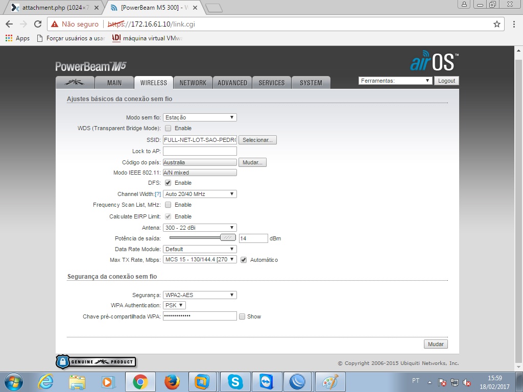

Não esqueça de ativar o WDS
