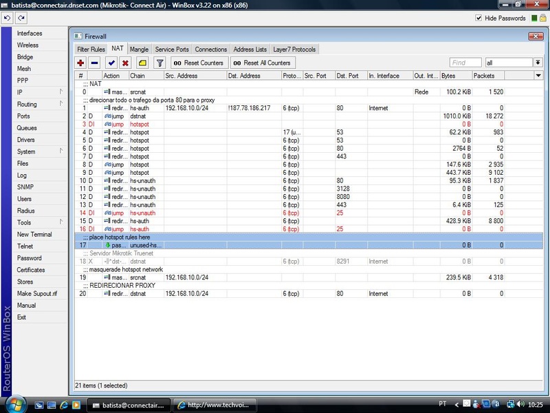

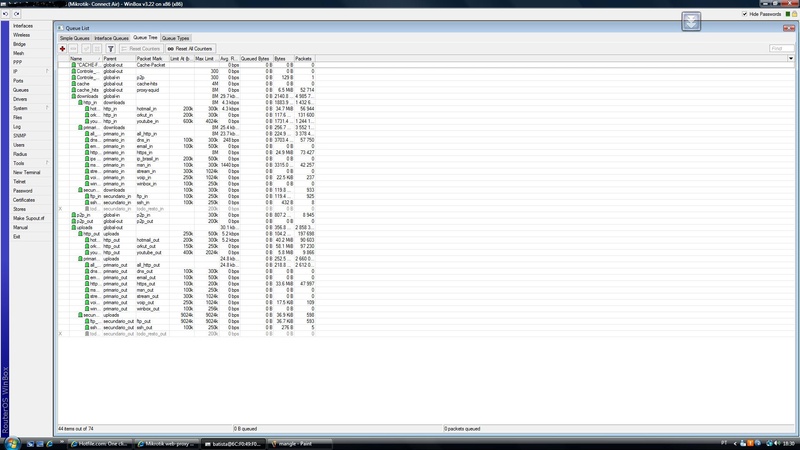

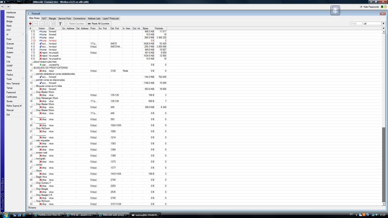

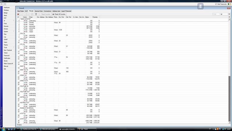

    pessoal, minha bronca e a seguinte, tenho MK 3.22 instaldo numa maquina dual core e 1Gb de ram hd de 40 Gigas blza, um amigo meu havia instaldo o MK com cache full e web proxy e tava tudo file, entao um belo dia uma sobregarga de energia mandou pro espaco meu no-break e meu sever tambem, blza, montei outra maquina aproveitando hd e memoria e placa de rede, mas quando passei o back up que havia feito renomei as interfeces, notei que as regras de cache web proxy nao estavam funcionando, da uma olhada nas fotos de como ficaram...se poderem me ajudar um abraco a todos...

    Padrão Re: cache full e web proxy
    Selecione a interface correta na regra..... veja que você selecionou a inteface internet.... os clientes não estão entrando pela internet, estão na sua rede local... corrija a regra e com certeza ela funcionará..... até.
    Citação Postado originalmente por TheHawk Ver Post
    Falou tudo não ha mais o que conmentar
