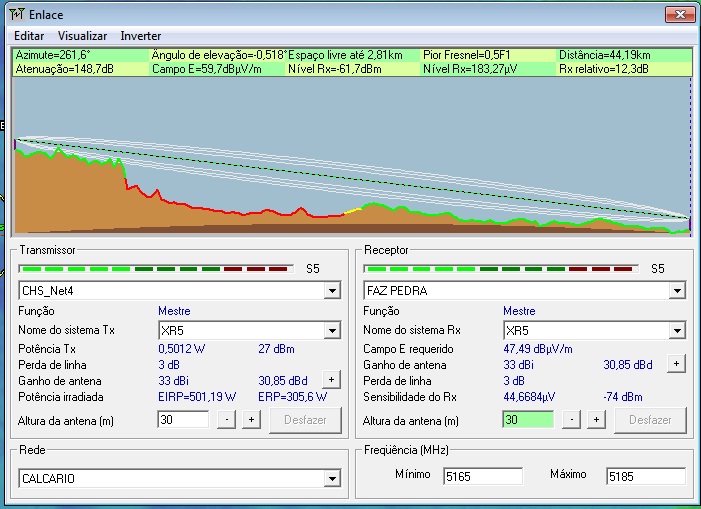

    Estou tentando fazer um enlace de 45km e não estou tendo exito.
    Antenas OIW 33dbi + rb433 + xr5.
    Vou postar a imagem do Radio Mobile para vcs darem uma olhada.

    Padrão Re: Enlace 45km que equipamentos usar? Ajudem
    tem que almentar a alutra no seu ponto a

    realmente logo no inicio do ponto A tem um pico. ja fechei um elance parecido com esse.
    vc consegue ve algum sinal?
    Não por enquanto não consegui nada. No radio mobile ele da que funciona mas não consegui.
    O ponto A teria q aumetar uns 5 metros, a zona frenel fica obstruida logo na saida do ponta A para o ponto B, ou deslocar para frente usa torre, sao so especulacoes ja que nao tenho ideia do terreno neste morro.

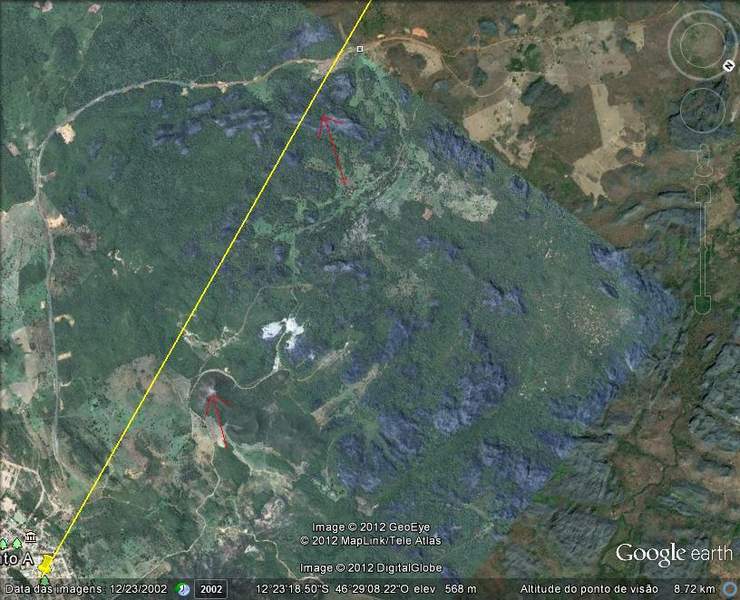

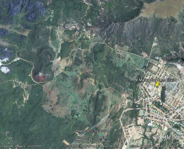

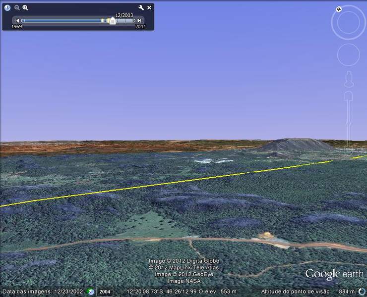

    olhando no google earth, vi o pico q tem no inicio do do ponto A. vc fez teste de bancada?. tenta a dica do demattos, subindo mais alguns metros.Clique na imagem para uma versão maior

ID:      	36895Clique na imagem para uma versão maior
Nome:	         mapa2.jpg
Visualizações:	284
Tamanho: 	63,5 KB
ID:      	36894Clique na imagem para uma versão maior
Nome:	         pico.jpg
Visualizações:	172
Tamanho: 	87,9 KB
