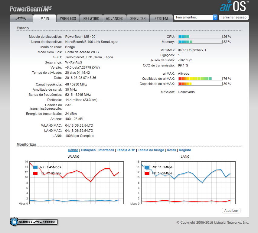

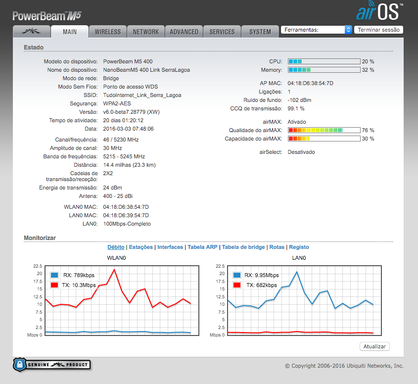

    M5 400
Nome:	         Captura de tela 2016-03-20 10.21.57.png
Visualizações:	232
Tamanho: 	163,5 KB
Nome:	         Captura de tela 2016-03-20 10.26.26.png
Visualizações:	257
Tamanho: 	176,9 KB
