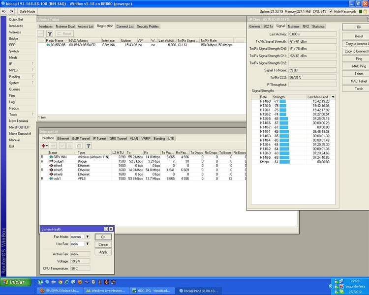

    Ola amigo eu tive pensando alguem ja usou mpls en enlaces com xr5?
    estou com um enlace em N COM SR7 E RB800 ME DANDO TRABALHO
    O SINAL DE UM CANAL caiu bruscamente
    o data rates era de 300/300 de uma hora para outra caiu e percebi que o sinal do ch1 ficou ruim
    Padrão Re: MPLS\VPLS Enlace Ubiquiti
    defeito no cartao ?! defeito na antena ?
    Amigo irei ver amanha vou posta umas img para vcs observar como está
Nome:	         r800.jpg
Visualizações:	384
Tamanho: 	42,7 KB

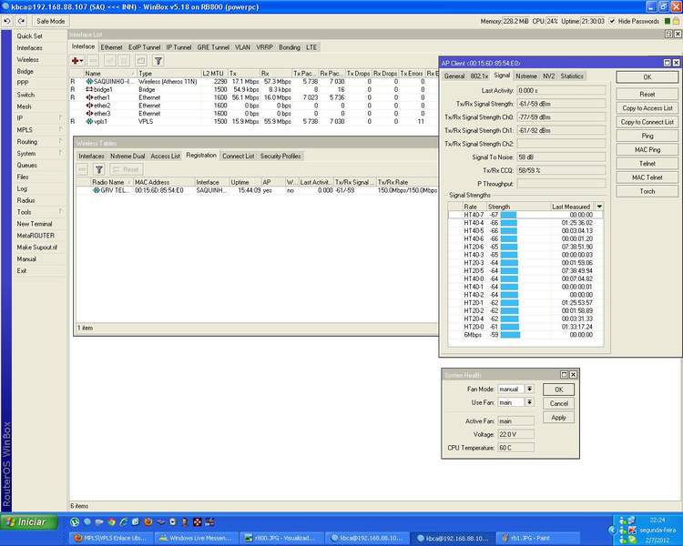

    essa é o dia 16 cmo pode ver o data rates está em 150/270 ele fica sempre em 150/300 quando colocamos ficava 300/300 e o ch1 estava -61 dos 2 lados
    Apos um tempo fciou assim
    Hoje percebi que a RB DE UMA DAS PONTAS ESTÁ COM TEMPERATURA 61º equanto na oputra ponta 35º mesma caixa hermetrica mesmo jeito as 2 estranho não?
    vou posta as fotos de como está hoje as rbs

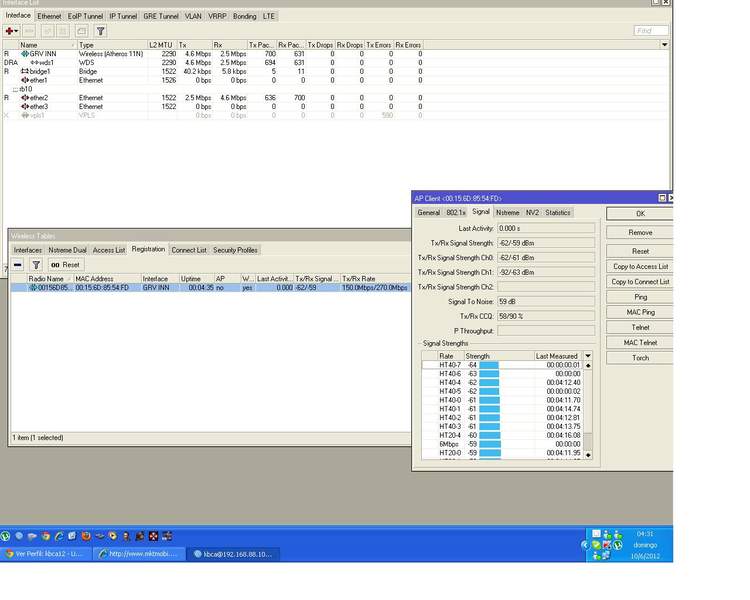

Nome:	         rb2.jpg
Visualizações:	302
Tamanho: 	55,6 KB
ID:      	37204Clique na imagem para uma versão maior
Nome:	         rb1.jpg
Visualizações:	297
Tamanho: 	53,9 KB
    Amanha irei troca o cartão e verificar os cabos e antenas
