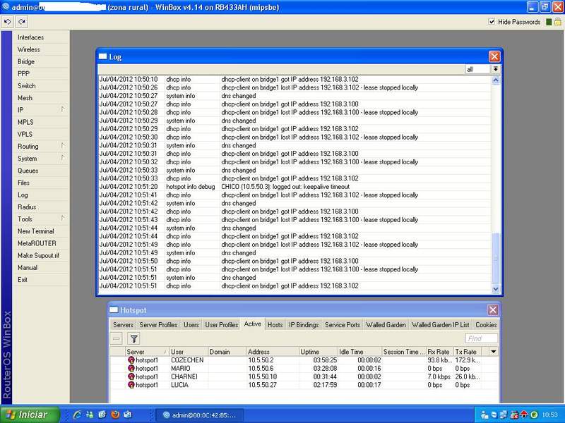

    Olá amigos, tenho um enlace de 20 km com duas rb 433 ah e xr5 em bridge e na rb na área rural com o cartão 8602 plus, está configurado como hotspot.
    De uns dias para cá vejo um log estranho na rb rural e alguns clientes dizem que tem hora que não conecta no hotspot.
    vou passar em anexo um print do log
    aguardo ajudaClique na imagem para uma versão maior
Nome:	         RB HOTSPOT.jpg

    Padrão Re: Enlace 20 km com rb 433 ah - log estranho
Nome:	         log 2.jpg
Visualizações:	347
Tamanho: 	88,0 KB
ID:      	37216Agora vi que um cliente(CHICO) tentou conectar e não consegui, por que será?
    segue o log
    opa,vc tem alguma problema na configuração do seu dhcp... reveja ai isso, vejo o pool dhcp etc
