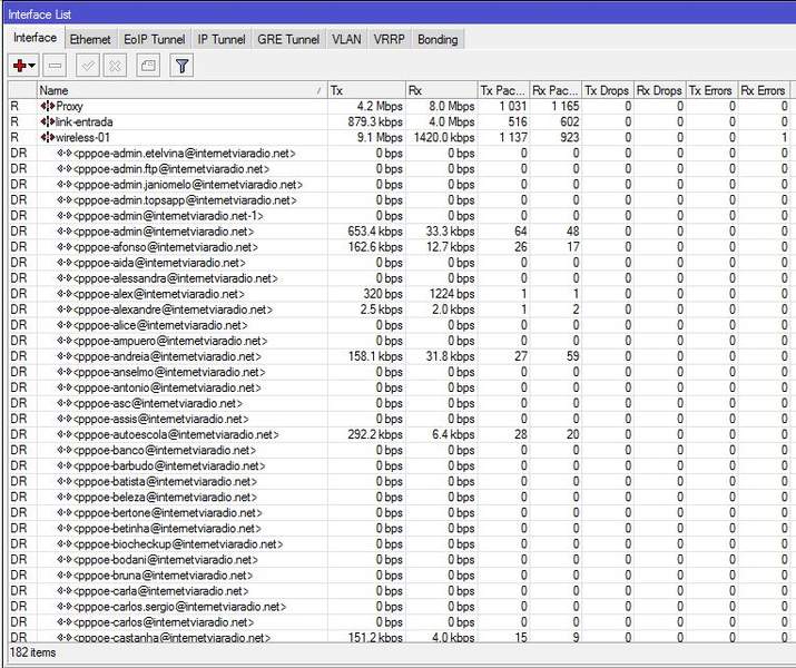

    Padrão Re: Qual a Maior Quantidade de Clientes Suportados pelo Speedr?
    Naldo...
    Eu tenho apenas 4 megas de link... E agora nesse momento tenho 182 usuarios ON-LINE com links de 150 e 300kbps cada... Segue um print pra voce tirar uma ideia como eu economizo com link!!
    Tem hora que chega a 30 a 50 megas... depende do cache!!! E olha que meu servidor cache so tem apenas 3 dias...
