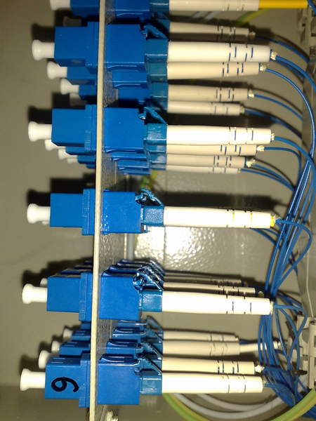

    Vc pode usar tb alinhadores, de lc para sc. uso aqui com fibra mono-modo.Clique na imagem para uma versão maior
Nome:	         100220111292.jpg
Visualizações:	347
Tamanho: 	41,5 KB
    Aqui chego com conectores LC e passo para SC com os alinhadores.
