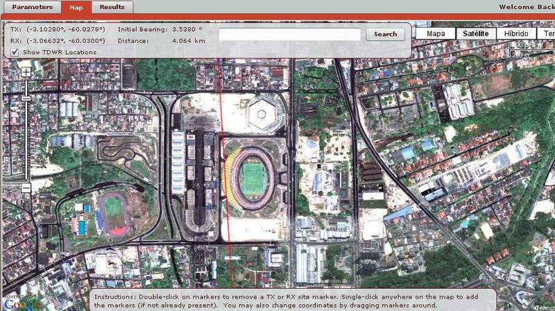

    fiz um teste rapido com o http://www.ligowave.com/linkcalc/ ate passa o link com estas coordenadas q vc passou, porem teria q ver estes predios que vc comentou a qual distacia esta entre os pontos, tambem nao pode desconsiderar a vegetacao entre os dois pontos. Dependendo tera q quebrar o link em dois elases para passar.
    da uma olhanda como ficou pelo ligowave
    http://www.ligowave.com/linkcalc/?q=...0-b40d59f29310

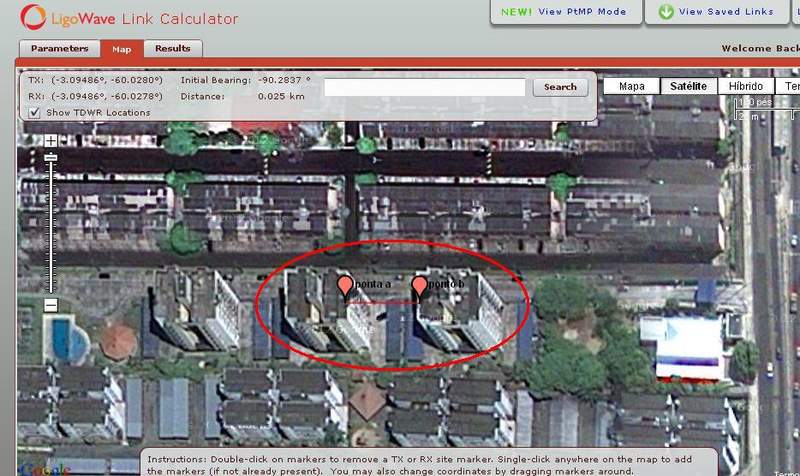

    O maior problema deste link são os dois prédios (anexo) e a construção do sambródomo, que por azar, fica bem no ponto mais alto e bem no meio da trajetória, onde a zona de fresnel tem seu ponto mais sensível...
Nome:	         sambodromo.jpg
Visualizações:	329
Tamanho: 	94,7 KB
    O sinal passa examente entre os dois prédios...
Nome:	         predios.jpg
Visualizações:	239
Tamanho: 	71,2 KB
    A antena aquario 25dbi 2.4ghz, no ponto "A" original (AP), fica na sacada do apartamento, distante um metro da parede... Será que pode? Ou seria melhor que ficasse na laje, alguns metros acima do concreto?
    Naquele condomínio não pode colocar nada na laje...
    Obrigado
    Daniel

    entao amigo sugiro vc ver a possibilidade de fazer em 5.8 e a possibilidade de quebrar o link em dois elase
