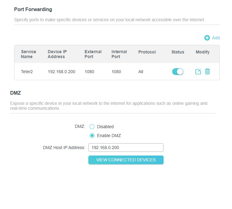

    Tem alguma porta setada para acesso local que não é a 80?
    Tenta fazer um Port Forwarding no IP e porta que está o DVR e coloca ele como DMZ pra ver se dá acesso.

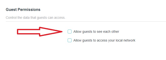

    Uma outra coisa que pode ser também é alguma regra de Firewall que impede um IP interno se comunicar com outro.
