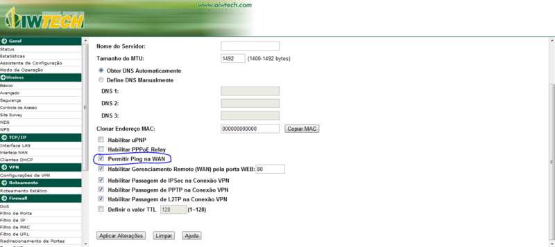

    Habilitei normalmente o acesso remoto pela porta 80 e funcionou, mas quando tento dar ping nela pela RB só ta timeout.
    Alguma solução?
    Já habilitei nesta parte aqui e nada

    Elas estao na mesma faixa de ip? vc setou o gateway correto na Cpe?
    Padrão Re: Ping em CPE OIW
    Tá normal... configuração igual da CPE da TP-Link
    o gateway ele pega do dhcp da propria RB
    Ah agora deu certo, tinha que reinicia-lo apenas! É que aparecia que as mudanças já tinhas sido feitas, ai achei que não precisava.
    Desculpe a burrice!
    Esse radios seguem conceito de aplicar primeiro e dps salvar tudo de uma vez deve ser por isso que nao tava indo mas ja resolveu então ta show.
