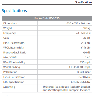

    amigo, utilizamos em varios ponto a ponto a RocketDisc 30 e 34, são excelentes antenas!

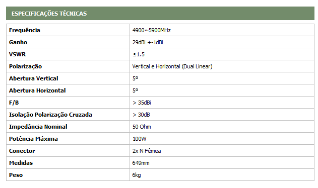

    Quanto as antenas Maxx Gain, é um produto homologado e de otima qualidade também.
    Analisando as Especificações Técnias das Duas Antenas, são quase as mesmas coisas, porém o VSWR da RocketDisc é Bem melhor.
    Segue as Especificações:
Nome:	         Especificação RocketDisc 30.png
Visualizações:	188

Nome:	         Espedificação MaxGain 30.png
Visualizações:	274
Tamanho: 	12,9 KB
    Esta "PEQUENA" diferença de VSWR entre os dois modelos, significa exatamente isso:
    VSWR (Voltage Standing Wave Radio) pode ser definido como um indicador de quantidade de sinal refletida de volta ao transmissor em um circuito RF.
    Essa parte do sinal que é refletida contribui para a variação no nível do sinal que está sendo transmitido.
    VSWR é expresso como uma relação entre dois números. Esses dois números confrontam um situação de não casamento de impedância e uma outra situação em que há o casamento de impedância perfeito. Um valor típico de VWSR seria 1.5:1. O segundo número é sempre 1. Quanto menor o valor do primeiro número (mais próximo de 1), melhor casamento de impedância seu sistema terá e conseqüentemente menos sinal refletido na linha. Logo, um circuito RF com VSWR de 1.4:1 é melhor do que outro com 1.5:1. Um VSWR com 1.1:1 significa casamento de impedância perfeito e a garantia de que não sinal refletido de volta para o transmissor.
