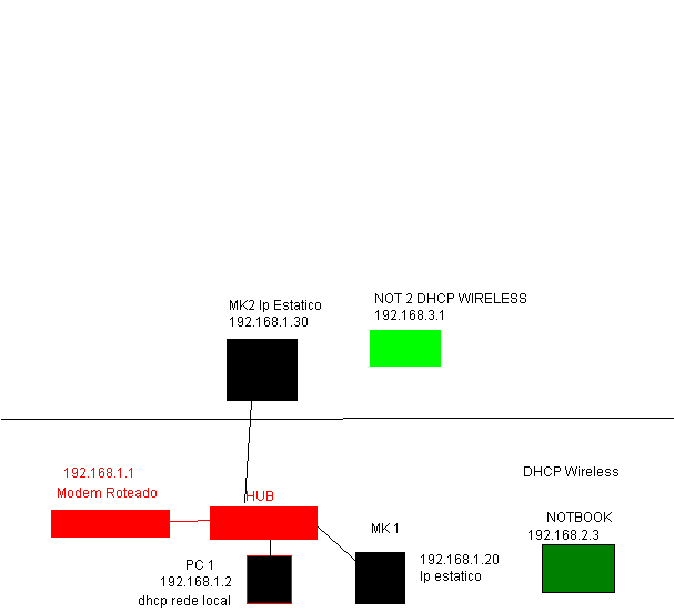

    Primeiramente gostaria de parabenizar o forum por tantos materias disponiveis para nosso estudo, andei pesquisando sobre minha duvida mais nao achei exatamente o que procuro. è o seguinte tenho aqui na minha rede um servidor mikrotik funcionando perfeita mente, funcionando da seguinde forma meu modem roteado na faixa 192.168.1.1 ligado ao switch, o mk ligado ao switch juntamente com meu pc. o mk esta com ip 192.168.1.10 com dhcp ativo na faixa 192.168.2.1. quando ligo outros pcs no switch funcionam normalmente. estou configurando outro mk na minha bancada para fazer alguns testes, gostaria de saber se eu configurar ele com ip 192.168.1.11 e ligar no switch daria algum problema ao meu outro mk que esta na faixa 192.168.1.10? pela logica parece nao dar problema poderia ate usar a mesma faixa de ip para o dhcp do mk teste pois estariam em redes destintas correto?

    Aqui funciona assim MK1 ligado ao switch com ip 192.168.1.10 mesma faixa do modem roteado (192.168.1.1), distribuindo dhcp via wireless na faixa 192.168.2.1, os pcs conectados ao switch pegam ip da rede local ou seja 192.168.1.2 etc.. mesma faixa do modem ate ai tudo beleza, mas como quero testar algumas funçoes em outro MK que configurei aqui queria poder ligar ele ao mesmo switch, entao pensei q se eu configurar o MK2 com ip 192.168.1.11 e o dhcp dele em 192.168.3.1 daria certo, porem ainda não testei antes da opniao de voces aqui do forum.
    desde ja agradeço pela ajuda
    segue em anexo um img q fiz para entender melhor ficou feia mas da pra entender ehehehClique na imagem para uma versão maior

    fiz o teste aqui pra ver ate funcionou e nao deu problemas no mk1 porem o segundo mk funciona por alguns minutos e parece que trava perco o acesso via winbox mesmo colocando outra porta para o winbox do mk2 e quanto trava nem é possivel conectar na rede wireless do mk2, alguem sabe o pq trava depois de alguns minutos?? Obrigado

    Tenho 3 MKs na mesma rede com a mesma faixa de ip (192.168.1.3 na RB450G e 192.168.1.11 em uma RB750 e 192.168.1.17 na outra RB750) sem nenhum problema.
    O que você nao pode ter é mais de um servidor DHCP na mesma rede. As outras RBs, dependendo do que fazem nao interferem em nada (nao as deixe como servidor DHCP).
    Mais de 1 servidor DHCP na tua rede vai levá-lo a loucura.
