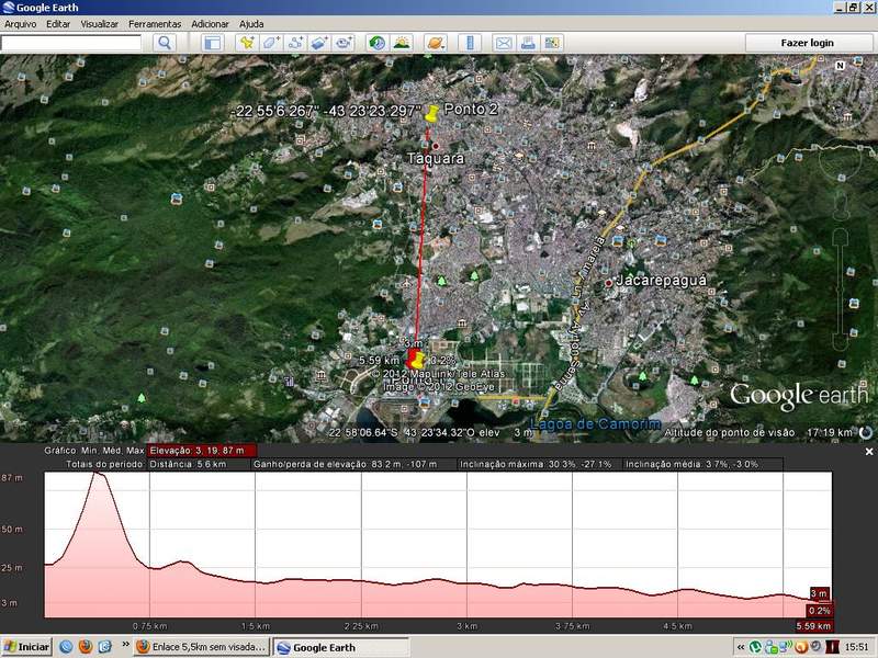

    Padrão Enlace 5,5km sem visada, sera que passa ?
    Sera que esse link passa? Não tem predios na frente, porém tem 1 montanha pequena somente.
    A distancia é de aprox 5.5km
    Não tenho como criar repetidora e tbm não tenho como usar 900 nem 2.4mhz... Somente 5.8
    Estacao 1:
    45m de altura
    Nano M5
    22 58'6.642" S
    43 23'34.352" W
    Estacao 2:
    18m de altura
    Nano M5
    22 55'6.267" S
    43 23'23.297" W

    Padrão Re: Enlace 5,5km sem visada, sera que passa ?
    Putz, fui ver aqui
Nome:	         so milagre.jpg
Visualizações:	284
Tamanho: 	94,7 KB
    Acho nem com sinal de fumaça passa.
    só com frequência abaixo de 700mhz, ai tem radios da digitel pra essa aplicação:
    http://www.digitel.com.br/pt/produto...dCat=14&Id=108
    - Faixas de frequência: 413,05 a 423,05 MHz e 440 a 450 MHz;
    - Potência de transmissão: de 22 a 40 dBm (ATPC) em passos de 1dB (5 Watts);
    - Capacidade digital de dados de até 50 Mbps, distribuída entre 16 interfaces E1 e 3 interfaces Ethernet Switch;
    - Alimentação elétrica -48 VDC redundante (versão 1+1);
    esse vai conseguir o link.
    Se o amigo falou que não tem como usar nem 900mhz, não vai encarar um radio licenciado não, o certo é fazer uma repetidora ou desistir!!
    Avatar de sgtelecom
    Jul 2012
    93
    Errado, quanto menor a frequencia, menas visão necessaria para fechar o enlace, com certeza com 470 Mhz, fecha, o problema é se esta frequencia é liberado para SCM usar, mesmo que pagando ela
    Qual seria o custo do investimento a ser feito pra ter um radio de 400 Mhz licenciado ?
    E nesse enlace quantos Mbps será que esse link passaria ?
    Não sou provedor de acesso (não vendo acesso a internet), porém trabalho em uma empresa de TI.
    esse 400mhz conforme o site passa até 50mbps mas na real vai da ums 30mbps, sobre o valor tem que fazer um projeto e mandar pra anatel, tem uma valor por ano, mas não passa de 2mil pelo que sei.
