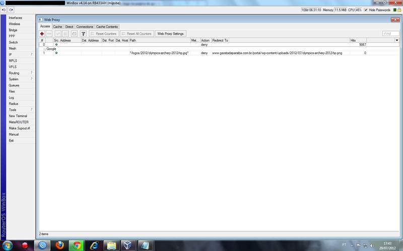

    Padrão Seu logo na pagina do google funcional versao 5.xx
    /ip proxy access
    add action=deny disabled=no dst-port="" path=*/logos/2012/olympics-archery-2012-hp.jpg* redirect-to=\
    www.sua_url.com.br/imagens/logo_na_pagina.png
    Troque pela sua Url, a url em destaque.
    Abaixo o script em funcionamento.
Nome:	         logo no google 1.jpg
Visualizações:	407
Tamanho: 	33,3 KB
    Padrão Re: Seu logo na pagina do google funcional versao 5.xx
    Opa,
    No Mikrotik ou qualquer proxy-Linux?
    Mas ao que parece dessa forma somente funcionaria pra figura de hj do Google,ou estou errado?
    Teste realizado no mikrotik, quanto a figura de hoje o google esta atualizando diariamente sua imagem é so trocar no mikrotik. Em patch se vc colocar */logos/2012* pegara qualquer imagen dentro desta pasta do google.
    Marcelo creio eu que funciona em outro proxy pois o que tava pegando ao fazer o script funcionar era achar a url correta atualizada do google.

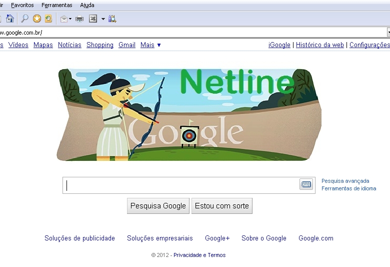

    Fuciona na V4.14? tentei aqui não deu certo
    Funciona sim
    Aqui a imagem não assim? mais não fucionouClique na imagem para uma versão maior
Nome:	         Google_Mk.jpg
Visualizações:	211
Tamanho: 	26,3 KB
    no patch deixe assim */logos/2012* e abra o mozila para ver
    pois a sua imagem ta funfando http://gazetadaparaiba.com.br/portal...ry-2012-hp.png

    Para quem está com problemas ao exibir a imagem é o seguinte
    1°) O logo não vai aparecer se você estiver logado no Google, o link mudará para Https veja o exemplo
    https://www.google.com
    O Link deve estar assim
    http://www.google.com
    2°) Limpe o cache de seu navegador, isto é muito importante!
    3°) Se não funcionar, abra seu outro navegador que você tiver instalado em seu computador e veja seu novo logo
    4°) Quando for adicionar o link de sua imagem não bote na frente http://
    Veja a minha regra como está funcionando:
    Sua imagem está funcionando perfeitamente!
    Veja a meu teste que eu fiz:
Nome:	         Imagem funcionando.jpg
Visualizações:	181
Tamanho: 	151,2 KB
    Agora aplique essa regra:
    /ip proxy access
    add action=deny disabled=no dst-port="" path=\
    */logos/2012/olympics-rings-2012-hp.jpg* redirect-to=\
    http://www.gazetadaparaiba.com.br/portal/wp-content/uploads/2012/07/olympics-archery-2012-hp1.png
    Uma coisa use outro navegador, se não tiver baixe outro, Mozilla, Chome, Opera, Safari em fim... Pois a imagem do google está no cache de seu navegador, por isso que não está aparecendo.
