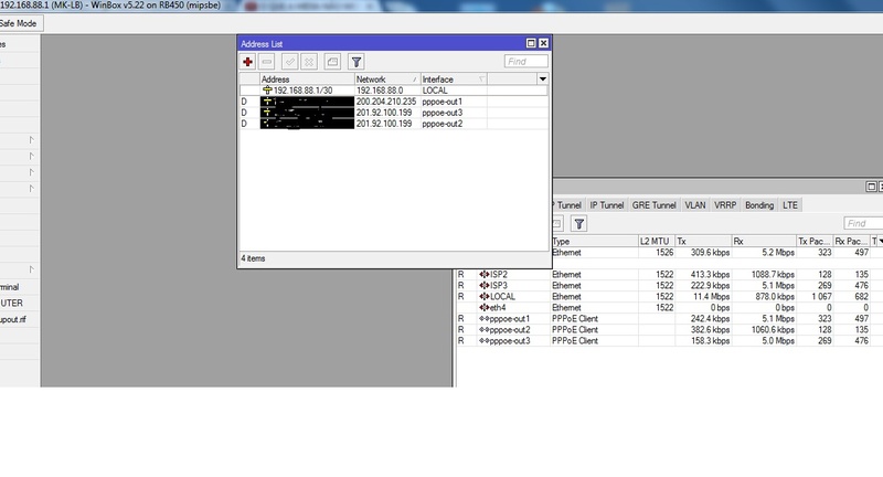

Nome:	         net.png
Visualizações:	365
Tamanho: 	6,7 KB
    A unica parte ruim é que ela nao conseguem sua maxima desta forma, mas creio ser problema na central. Ja briguei muito pra tocar uma delas de armario mas nunca consegui
    Mas tirando isso funciona perfeitamente a quase 1 ano. Dedicado add a poucos dias
    Ja cheguei a ter 3 linhas no mesmo net e sem problema algum

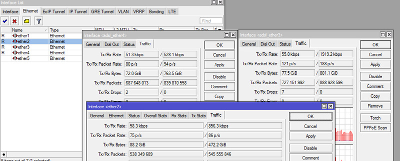

    Padrão Re: AJUDA POR FAVOR!!! balanceamento 2 links adsl modem em bridger
    Amigo mostra por completo o trafego dos links e as network pra ficar bem claro, então isso ai eu já vi se por exemplo você tiver 2 links de 10Megas o balance vai dar juntando os 2 links 10Megas 5Megas em cada porta e nunca vai chegar a 20Megas que no caso seria 10Megas em cada porta então não funfa e como é do mesma porta quando cair deve cair os 2 se eu estiver enganado, ai no caso só trocando na porta do armário pois já vi 3 pessoas com esse mesmo problema e só trocando que funcionou 100%
    Citação Postado originalmente por freitascs Ver Post
    Sim na questao de cair é independente. Tenho adsl com 10hr de uptime e outra com 8d
    E nao ele chega a seu maximo em ambas as portas
    Aqui nao chega 30mbs pois central é velha e saturada, na madruga consigo download entre 2MB a 2.7MB
    Quando era 2x10 1.8 a 2.4MB com 3x10 2.7 no maximo.

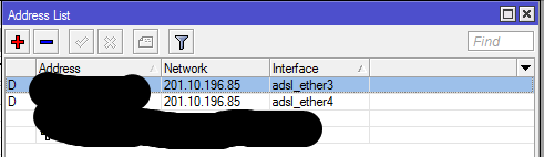

    Tenho Load balance PCC com 3 links, sendo 2 links com o mesmo gateway. confome print.Clique na imagem para uma versão maior
Nome:	         pcc mesmo gateway.jpg
Visualizações:	309
Tamanho: 	53,1 KB
    funciona normal há 2 anos!
    Amigo me desculpe mas funcionar normal 100% como deveria funcionar um loadbalance não, pois você tem 2 links do mesmo gateway é o mesmo que você pegar um modem da velox joga ele em um switch e puxar 2 cabo do switch e colocar cada cabo em cada pc os 2 pcs vão discar a internet e funcionar normalmente mas ai se você fizer o teste de velocidade ou downlaod se o link for de 10Megas cada pc vai conseguir a velocidade de 5Megas ou pode acontecer de uma pegar 7Megas e o outro pegar 3Megas danto um total de 10Megas eu já fiz esse teste e foi assim que testei meu primeiro loadbalance tinha uma conexão de 5Megas ele ficava dando 2Megas em um discador e 3Mbs no outro discador pois eu não tinha outro link até que funcionou dessa forma e no Mikrotik dava as duas Network iguais isso ai é uma porta sendo compartilhada, se funciona, funciona mais se você tiver 10Megas em cada não vai atigir 10Megas em cada discador somando 20Megas já vi 3 casos que os caras só conseguiram resolver trocando a porta ou armário ai sim as velocidades ia ate o máximo normalmente tenho um amigo que ta com 2 links da GVT 35+50 e somente um link puxa o outro fica paradinha e se ele desliga um link o outro dar atividade e fica sendo usado normalmente dai quando foi ver os links deles pegam a mesma Network.
