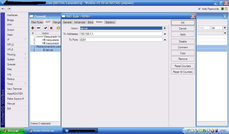

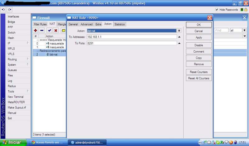

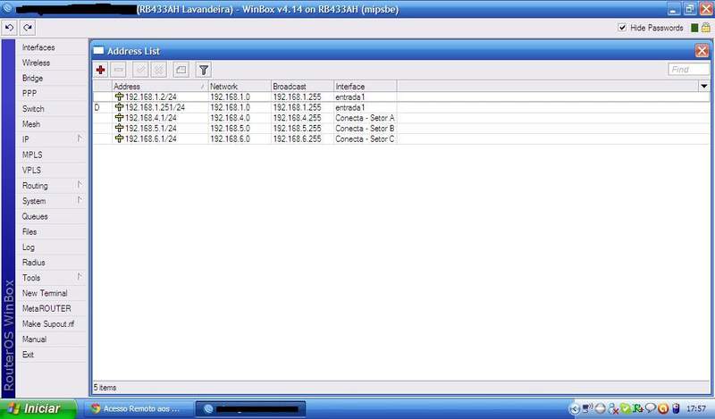

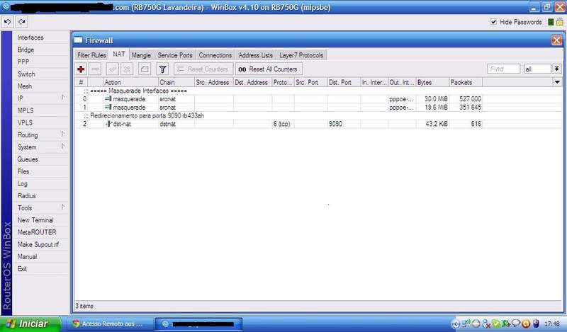

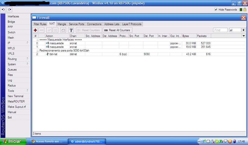

    Segue em as telas configuração rb750G et rb433ah quando tento acessar a rb433ah, acesso a rb 750g...
Nome:	         750g2.jpg
Visualizações:	215
Tamanho: 	37,8 KB
ID:      	24685Clique na imagem para uma versão maior
Nome:	         750g3.jpg
Visualizações:	328
Tamanho: 	34,3 KB
ID:      	24686Clique na imagem para uma versão maior
Nome:	         750g1.jpg
Visualizações:	193
Tamanho: 	36,7 KB

ID:      	24682   Clique na imagem para uma versão maior
Nome:	         750g3.jpg
Visualizações:	148
Tamanho: 	34,5 KB
Nome:	         750g1.jpg
Visualizações:	210
Tamanho: 	36,8 KB
