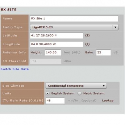

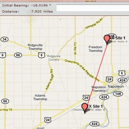

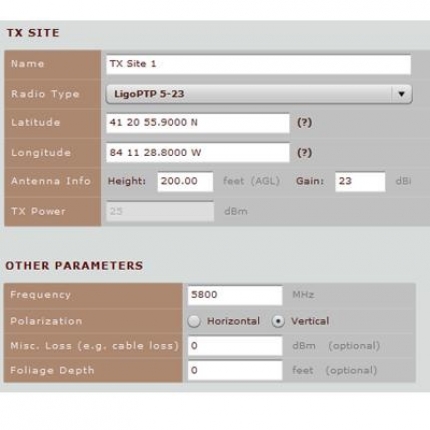

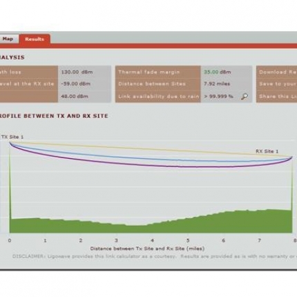

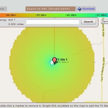

    LigoWave LinkCalc, é uma ferramenta online para planejamento do seu link. A Calculadora de link permite que os usuários de produtos LigoPTP e outros, descobrirem as características de desempenho do link, permitindo que o usuário encontre a solução mais adequada, tendo em conta sua situação geográfica, distância entre os pontos, altura de antena, ganho, transmissão de potência e outros fatores importantes para o fechamento de um link PTP.
    -Planejamento fácil e rápido.
    -Aplicação online livre.
    -Pode ser usado com todos os equipamentos wireless.
    -Integração com os mapas do Google.
    -Permite armazenar, transferir e fazer a publicação dos dados sobre os links online.

    Para usar a ferramenta, basta se registrar para poder usar todos os recursos FREE. Além disso, o usuário é capaz de salvar e criar um banco de dados de seus links. No site você pode baixar o manual em PDF que contém todas as informações necessárias sobre o LinkCalc.
