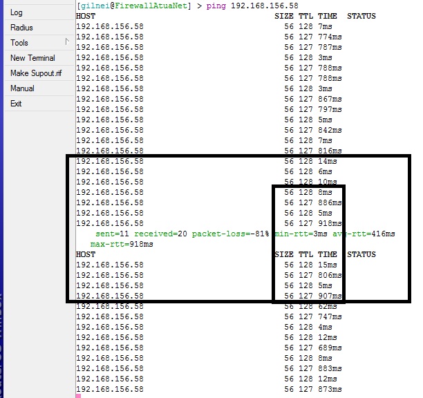

    venho por meio deste tópico relatar um fato e buscar a solução para ele, ha alguns meses
    alguns equipamentos com chipset RTL8186 começaram a apresentar nos pings um ttl variado, por exemplo, primeiro ping 64, segundo 63, terceiro 63, quarto 64 e assim por diante. Quando o cliente abria uma pagina a mesma não era exibida. Tendo então que trocar o equipamento. Ja resetei os rádios, troquei de firmware e nada ate agora. Ma ate ai tudo bem, Hoje tive o primeiro caso com um nano Station. Ai sim veio a preocupação. Ja tive que trocar mais de 20 equipamentos, mas todos tinham chipset RTL8186. Qualquer luz ai me avisem!! hehe
    Padrão Re: TTL Oscilando constantemente
    segue um anexo do efeito de meu problema. Clique na imagem para uma versão maior
Nome:	         TTL ALterado.jpg
Visualizações:	326
Tamanho: 	123,5 KB
    para você ver esta latência você teria q acompanha o consumo de banda para ver se você não e-cedeu a banda e se o ack não esta muito baixo também abre latência .

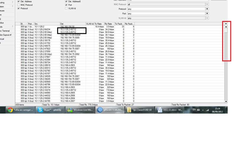

    Certo mas não é este o problema, o problema é que os clientes não navegam e apresentam consumo de banda ate mesmo o pc desligado. Mas ja encontrei um dos problemas, é um virus que infecta o pc do cliente e varre a rede enviando requisiçoes icmp e outras para os ips encontrados.Clique na imagem para uma versão maior
Nome:	         Torck.jpg
Visualizações:	234
Tamanho: 	50,8 KB
