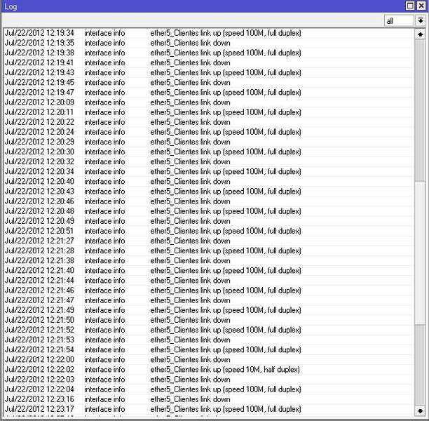

    Ultimamente estou verificando que no meu log aparece muitas vezes a informação que uma de minhas ether informa link down e link up como na imagem em anexo, alguem sabe me informar pq isso acontece?

    Aqui as vezes acontece isso, mas não com tanta frequência como no seu caso. Troca o cabo pra testar, pode ser que esteja com mal contato ao longo dele.

    Ola amigo deve estar ocorrendo algum problema na negociação entre esta porta e o seu destino, tente setar a porta em 100mb FULL-DUPLES tire da auto negociação, pode ser que resolve teu problema.

    Isso ja aconteceu comigo e pode ser:
    1- problema no cabo utp
    2- cartao com problemas(tipo superaquecimento por raio ou outro)
    3- voltagem em sua rb(pode ser que nao esteja chegando a voltagem necessaria nela)
    em horario de pico o cartao e a rb consome mais voltagem.

    Essa classe de problemas pode ser o cabo como já te disseram, antes de mais nada, revise as duas pontos e na dúvida, crimpe novamente. Já tive problemas com uma NB M5 por causa de um cabo mais crimpado.
    Padrão re: Interface Oscilando entre Up e Down
    Estarei refazendo os conectores, aki eu trabalho com 450G e meus APS são NanosM5, não trabalho com cartões.
    Estarei refazendo os conectores aki e vamos monitorar pra vê se resolve, mantenho todos informado.
