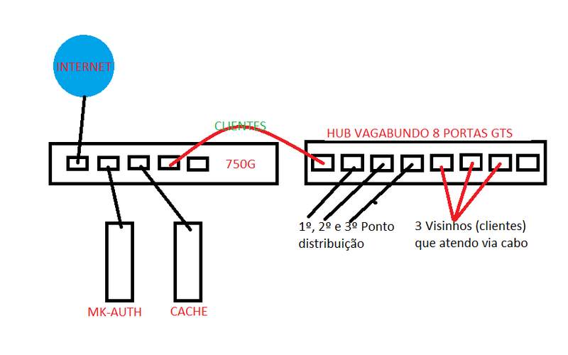

    Recebo meu link em um RB 750G (esse mês vou compra uma 1100Ah X2)... a porta cliente dessa RB vai direto para um HUB 8 portas 10/100 na porta 1, a portas 2, 3 e 4 leva internet para 3 POP's as portas 5, 6 e 7 atendo 03 clientes que são meus vasinhos e a porta 8 esta livre por enquanto.
    Em alguns momentos sinto minha rede lenta e pelos testes que eu fiz (não cheguei a essa conclusão) mas me paresse ser esse hub... como vou fazer uma estrutura melhor na minha rede (ou melhor uma estrutura heheh) pensei em começar com uma switch...
    Vejam em que possa me ajuda...

    Pra ser sincero nao acho que é o HUB a pesar que se vc compra um Switch com certeza ira melhora. Uma pergunta quanto de trafego passa em media nesse HUb?
    Uma outra dica compra RB2011, ja vem com 10 portas, agora gasta com 1100ahx2 tem que ter muito cliente pra tal... E questão de custo beneficio..
    Sucesso ai .....

    Hoje eu conto com um link full de 18MB....
    Estava vendo essa RB inclusive quase compro essa aqui... gostei do preço dela
    Desculpa a nobse mas como iria usar essa RB 2011?? seria no lugar no HUB ou substituiria a RB 750G??

    Eu estava me referindo no lugar do hub, devido a Rb2011 ter 10 portas, agora troca essa 750 ja esta no hora também...kk
