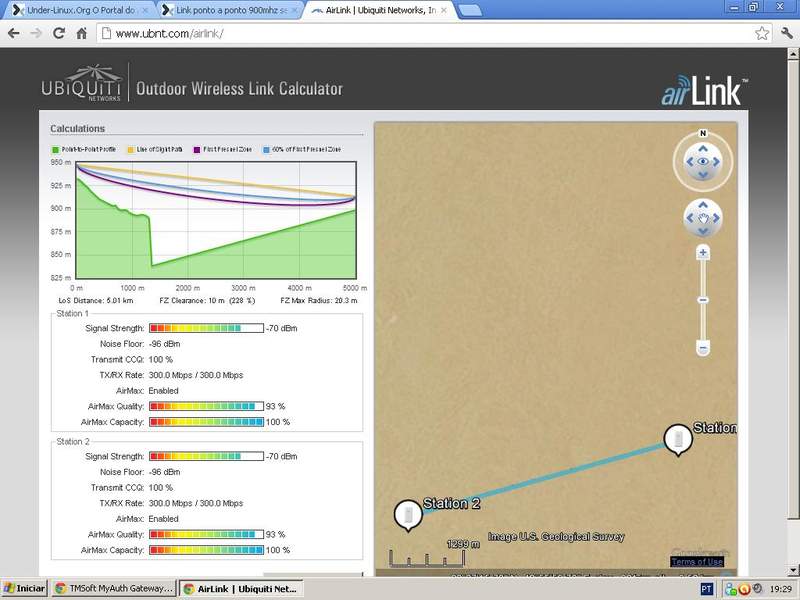

    Cara qual a altura que voce ira colocar esses aparelhos? De uma olhada fiz os calculos com 15 Metros de cada lado e passou beleza! Mas ate uns 10Metros em 900mhz passa sim. Em cada ponto coloquei um nanoloco m900 e sem antena externa.

    Colega Tholiveira,
    Muito obrigado por sua ajuda.
    Fiz este mesmo teste no airlink da ubnt e o grafico mostrado é totalmente diferente do que v/c postou.
    Não sei onde esta a diferença.

    Caro Alexgomes
    Voce deve estar errando na gora de colocar logitude... Nao pode usar aquele sinal de " - "
