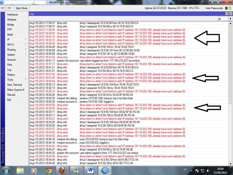

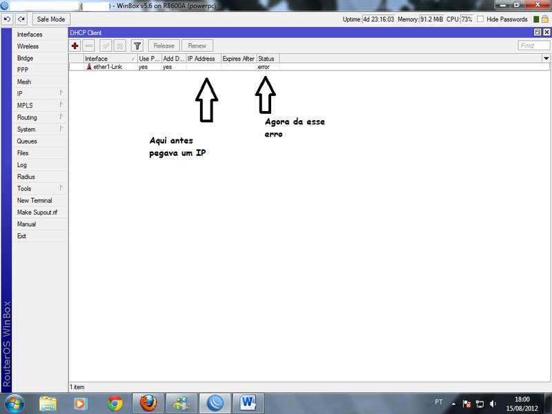

    Ola gente eu tenho um servidor hotspot,uso link dedicado e ha uns dias atras tentei colocar um velox pra rodar quando o link full cair so que deu um pau no meu sistema ai eu tirei o velox fora fiquei só com o link full só que depois disso fica dando um erro no Log da mikrotik conforme imagem 1 abaixo e tambem na aba IP-DHCP Client fica dando erro no status imagem 2 queria saber o motivo desse erro e como resolver .Obs o link da rodando normal o que ta incomodando é esse erro nos logs.

    amigo parece que a função dhcp cliente de sua rb ta ativado e tem algum servidor por tentanto atrelar um ip a sua interface.. veja isso ai
    Padrão Re: Erro no log da Mikrotik
    olha se esse ip que aparece ai ja esta adicionado em IP-ADRESSES, caso sim desabilita o dhcp client

    Se eu desabilitar o DHCP client nao vou ter problemas ?
    desde q vc não esteja recebendo seu ip dinamicamente, não tera problema algum
    Desabilitei o Dhcp Client e deu certo parou de dar esses erros valeu gente pela ajuda e por tirar as minha duvidas.

    esse dhcp client faz parte da configuracao de "entrada" da net no mikrotik, ai vai depender de onde vc estiver "recebendo" o link entendeu...se é dhcp ou ip fixo

    Ja tenho esse ip no ip adress sim meu ip do linl full é fixo eu desabilitei o Dhcp server e resolvi o problema so tinha duvida se desabilitando eu teria algum erro no meu servidor mais vejo que nao tem obrigado pela ajuda amigo.
