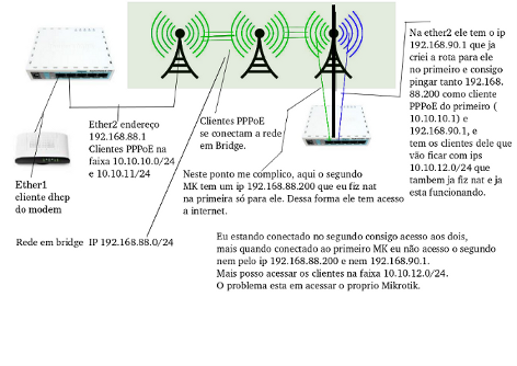

    Eu estou com um mikrotik que uso como concentrador pppoe, e um outro que também tem essa função mais ele esta atras do primeiro, e tem acesso a rede externa através de um ip fixo fornecido pelo primeiro e que eu liberei no firewall.
    O caso é que não consigo acessar o segundo MK quando estou em um cliente pppoe do primeiro.
    Todas as regras de roteamento e nat estão corretas pois consigo acessar os clientes do segundo MK quando estou conectado no primeiro mais não consigo acesso ao próprio MK.
    Quando conectado no segundo MK consigo acesso aos dois.
    Minha duvida é tenho que configurar uma regra especial para acessar ao segundo MK através do primeiro? Ou seria apenas uma dificuldade com portas?

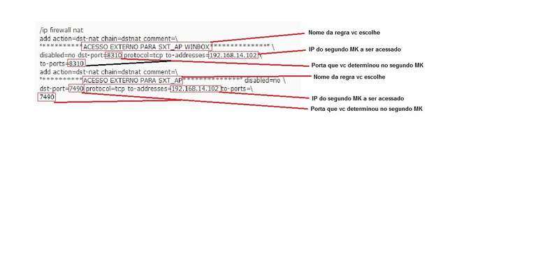

    Jacksonjm - acredito que isso resolva seu problema eu uso assim a primeira regra é para eu acessar um MK que esta atras do meu MK gerenciador via WINBOX eu alterei a porta de acesso ao WINBOX lembre-se de alterar no MK a ser acessado caso contrario não vai funcionar. A segunda é para acessar vi navegador também altero a porta
    /ip firewall nat
    add action=dst-nat chain=dstnat comment=\
    "**********ACESSO EXTERNO PARA SXT_AP WINBOX**************" \
    disabled=no dst-port=8310 protocol=tcp to-addresses=192.168.14.102 \
    to-ports=8310
    "**********ACESSO EXTERNO PARA SXT_AP**************" disabled=no \
    dst-port=7490 protocol=tcp to-addresses=192.168.14.102 to-ports=\
    7490

    cara vamos fz assim desenhe como é sua infra com os detrminados IPs que eu monto a regra pra vc e te mando
    Padrão Re: Acesso a um mikrotik atras de outro mikotik.
Nome:	         0000399.png
Visualizações:	679
Tamanho: 	119,9 KB
    Ola, esta é basicamente minha rede.
    Miniaturas de Anexos Miniaturas de Anexos MK.pdf

    Uma duvida, essa regra vai no 1° Mikrotik ou no 2°?
    a regra vc aplica no primeiro MK que deve ser o seu gerenciador na imagem detalhei a regra para vc poder compreender mas lembre de que o segundo MK tem que estar setado com as portas de acesso uma recomendação não use a porta 8888 pois muitos equipamentos de rede utilizam ela use as mesma que eu usei nas minhas regras
