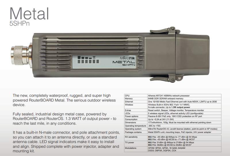

    qual seria esse groover de metal pois procurei sobre ele mas nao achei tem um modelo especifico

    É esse amigo:http://routerboard.com/RBMetal5SHPn

    segue ai o data sheet
Nome:	         Metal 5SHPn.jpg
Visualizações:	193
Tamanho: 	53,6 KB

    Estou pensando em usar dois groove de metal para um ptp de 20 km, espero que passe 10mb full. Será que passa? Ou é melhor usar 411 com r52?

    isso é pouco pra ele, passa mais tranquilo.

    e o groover metal aguentaria quantos clientes? sera que e homologado

    só testando pra ver, foi lancado a pouco.
    Padrão Re: Mikrotik Grover A-5hn nivel 4
    Alguem tem informação sobre instalação do groove na vertical? Por exemplo acoplado direto a uma omni. Ouvi dizer que ele tem que ser instalado na horizontal com adaptador em ângulo de 90° pra não entrar água, isso procede? Acho absurdo.
    Bom dia! Dá pra usar dessa forma e sem risco de infiltração. Você pode colocar ele na posição que precisar, porém, na parte inferior tem uma tampa com pequenos furos, use silicone para veda-los.
    O que entendi no alerta da Mikrotik, é que ele precisa ficar na vertical. Creio ser uma questão de segurança adicional para evitar possíveis infiltrações
    Se a antena tem um conector N na horizontal, daí usa o adaptador em 90º. Se for uma antena com o conector N femea saindo embaixo da antena, daí rosquea ele direto na vertical.
    Bom dia! A única coisa que diferencia fisicamente o groove do bullet é o formato avantajado e pequenos furos na tampa rosqueada onde entra o cabo de rede. Usando silicone para vendar pode ter certeza que não terá problemas com infiltrações (aqui fazemos assim).
