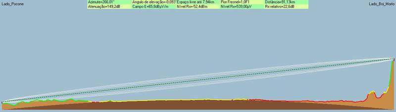

    Amigos estou com um pequeno grande problema, preciso fechar um enlace de 92km, preciso de pelo menos 20mb half neste link mas não tenho grana para um airmux400 ou algo licenciado agora mas pretendo no futuro trocar e adiquirir um radio licenciado hoje tenho 1 rb600 e 3 rbs 433ah e 6 cartões xr5 seria possivel eu fechar o enlace com esses equipamentos e antenas de 34dbi seja da rocket outra marca mas de 34dbi ? e seria possivel fazer um nstreme com os cartões xr5 ?
    Preciso muito da sugestão de todos tem alguem aki com um enlace tão longo ?
    Segue dados do RM.

    Possível eh sim, com 1 Xr5 de cada lado com visada perfeita, fresnel perfeito e possível fechar sim.
    Tenho um enlace com 1 Groove e hyperlink 33db de cada lado. 103km, sinal -70, estes 78mb.
    Potência do groove está setada em 16db
    Está passando 10full, latencia de 4ms com consumo de 6mb, e 21 passando 15 half.
    Minha opinião, 2 411ah com r52hn, antenas dish de 34, cabos pequenos e bem feitos.
    Na fast wireless tem uma caixa hermética para a 411 que encaixa no lugar do rocket aí pode usar os cabos que se usa nós rockets.
    Espero ter ajudado
