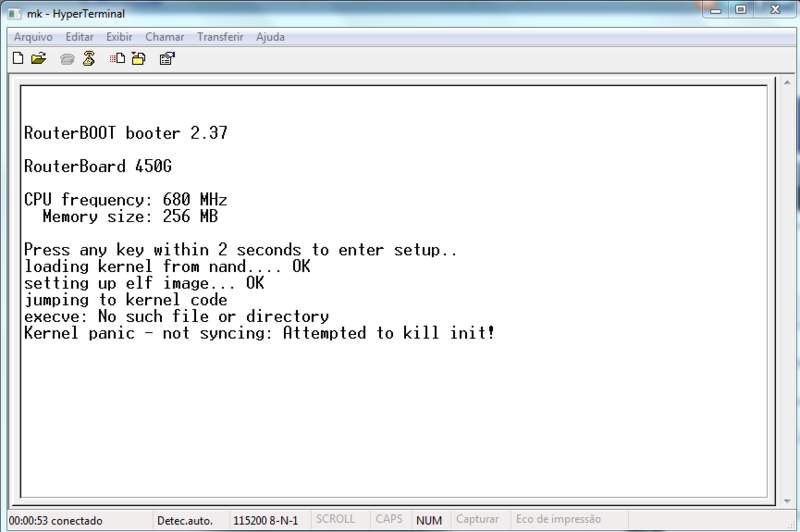

    Olá pessoal,
    Alguém já passou por isso? (foto em anexo)
    Ao fazer um downgrade da versão 5.19 para 4.17, no meio do processo pisca a energia,
    fiz o procedimento padrão do cabo serial etc..
    mas surge a mensagem:
    panic kernel - not syncing: Attlempled to kill init!

    Padrão Re: Kernel Panic RB hyperTerminal !!
    ixi amigo pode ter ferrado o S.O.
    Qual motivo de ter dado Downgrade?
    Viajei na maionese na resposta por isso editei.
    Vai ter que reinstalar por console pelo netinstall.

    Mas para fazer isso é o mesmo procedimento usando o hyperterminal, ai liga a RB ele pede para apertar qualquer tecla etc..
    Mas ai que tá não chega até as opções ele para onde mostra na imagem (em anexo).
    Acho que então so fazendo Flash nela.
    E nao sei como se faz isso em RB.
    Talvez ela tenha muito bad blocks nela por isso sumia a rota que vc criava.
    Estava com uma aqui com problemas de pppoe e era os bad blocks rb RB.
