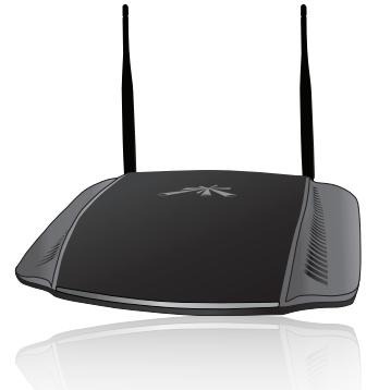

    A questão não é sua rede, é a dos outros, isso tambem aconteceu aqui e tive que tomar medidas maiores, minha torre principal usa um rádio de duas antenas com a frequencia de 2.4Ghz e potência de 1000mw veja a foto:
Nome:	         Roteador Ubiquiti.jpg
Visualizações:	542
Tamanho: 	13,2 KB
    Pronto resolvi meu problema de uma só vez, este roteador trabalha com as bandas B/G/N e muitos equipamentos de meus clientes são N ficando assim com um sinal de 150Mbps de rede, depois de ter trocado o meu rádio principal, foi solução garantida.
    O Que acontece entre a noite, são três casos:
    1º) Seu roteador não aguenta tantos clientes, o processador dele não trabalha bem para todos.
    2º) Poluição de rede, nessa hora da noite tem muita gente conectada "Outras redes" que dificulta mais ainda o seu sinal.
    3º) O Canal do rádio que você está usando está sobrecarregado.
    Solução troque o rádio, ou troque o canal de seu rádio, use somente 1 6 ou 11, outra 3 megas de velocidade hoje não dá muito para todos, todos querem escutar uma música no youtube, enquanto vê o facebook, isso pesa muito a rede, tenho clientes aqui que é download 24h por dia, dai você deve ter algum desse, e outra limite seu torrent, se alguem estiver usando torrent, limite pois isto suga sua rede por completo.

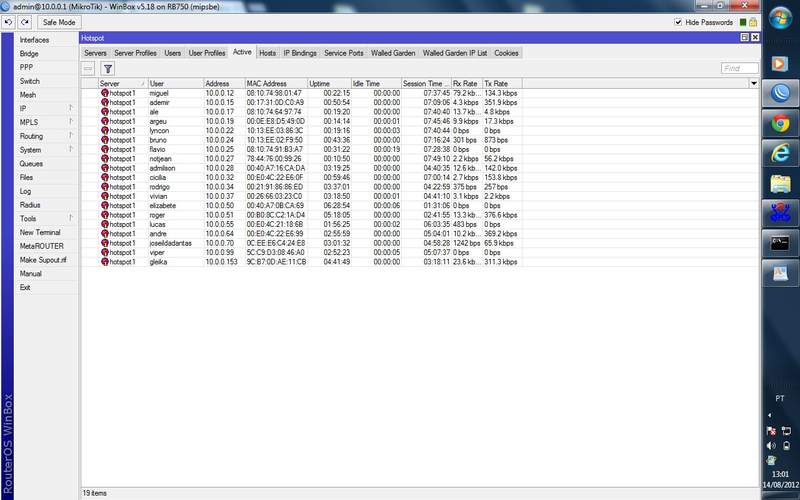

    bom colega estou com um otimo exemplo pra voces veja a imagenClique na imagem para uma versão maior

    estou exatamente agora com 19 e 20 clientes simultaneamente ,e a rede esta tranquila ping legal meio alto mais na medida do possivel bom sem perda exagerada de pacote, sao exatamente 13:00 e ta tudo legal , agora é os mesmos usuarios que se loga as 20:00 e a merda começa,ja troquei os canais tanbem de todas as redes .
    se foce link ja tava saturado neste horario
    se foce canal ja troquei
    se foce microtik ja estaria bugado
    to achando que é uma nuvem preta encima da minha torre.kkk
    to ficando locao ja.

    Posta um print da interface na hora que começa o problema.
    Se fosse algum problema com equipamentos, o problema se apresentaria em qualquer hora.
    Se tem hora marcada, só pode ser energia ou então saturação do link
    Neste print que você postou tem praticamente 2 mega de consumo a 1 hora da tarde.
    Mas eu queria ver é o que realmente sai na interface do link e na interface para os clientes na hora do problema.
